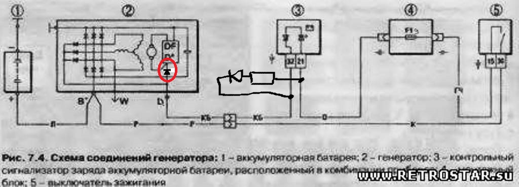

вот кстати схемка
И кстати повторюсь, но еще раз спрошу, так как никто не ответил.....что будет если соединить резистором 21 и 32 провода?.....вроде бы как раз сопротивление станет параллельно приборке и судя по всему увеличиться ток возбуждения на гену
Размер файла: 50.04 KB
Просмотрено: 607 раз(а)
serg_42
Andrey62RZN писал(а):
либо он стоит параллельно (что скорее всего так).
Да, параллельно.
Я так понимаю как раз провод на разъеме Д и является минусом для свечения диода...
Да.
Нормально будет, только диод надо последовательно с резистором поставить (1N4007 или т.п.).
Но "для попробовать" можно и без диода.

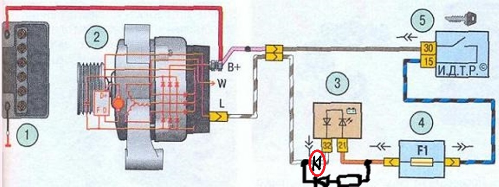

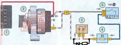

Andrey62RZN
То есть любой диод на 1 А, 700-1000 В подойдет и резистор на 50 Ом....
Выглядеть это будет так?
Еще кстати у меня диод на 6 А стоит в цепи Д+ и Д...
Размер файла: 94.17 KB
Просмотрено: 663 раз(а)
serg_42
Диод на любое напряжение, какой под руку подвернётся.
Ток 1 А (дабы с запасом).
Да.
Тот диод в гене - "мимо кассы".
Диод последовательно с резистором нужен чтобы машина глохла при выключении зажигания.
Если диод не поставить, то все цепи за замком будут запитываться с малых диодов гены через этот дополнительный резистор, а это не айс.

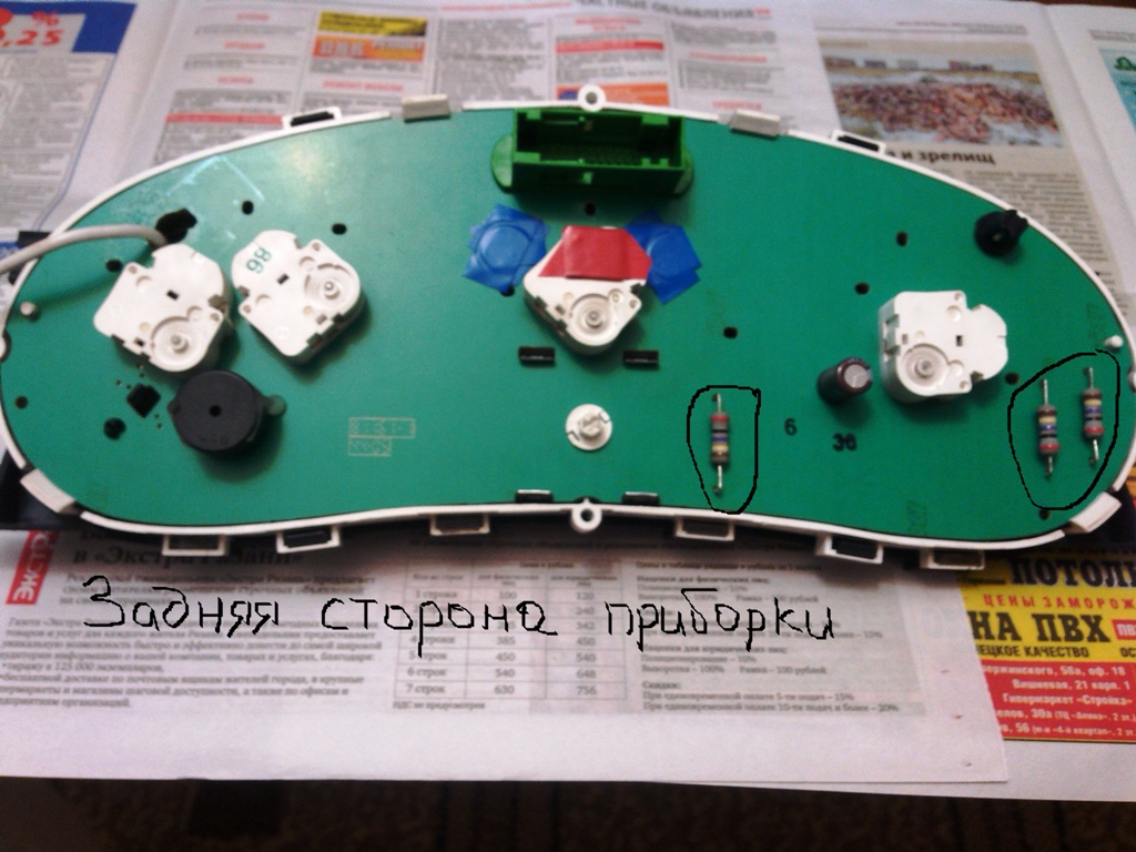

Добавлено спустя 9 минут 29 секунд:
Кстати заглянул через вентиляционные отверстия приборки на задней стороне и обнаружил, что там нет резисторов! Только отверстия под них...А на старой приборке резисторы есть
Размер файла: 112.57 KB
Просмотрено: 536 раз(а)
Размер файла: 219.91 KB
Просмотрено: 461 раз(а)
serg_42
Ну, 460 мА - это видимо ток, потребляемый приборкой на собственные нужды, хотя ИМХО многовато это ей будет...
Но с другой стороны обмотки шаговых двигателей показометров надо подмагничивать, так что возможно и нормально.
На резисторах сэкономили. Видимо, решили что теперь у всех стоит регулятор напряжения нового образца.
Поэтому на возбуждения уходит ток 20 мА (т.е. только через светодиод АКБ).
Одно непонятно, откуда у тебя 160 мА и 200 мА были в предыдущих измерениях тут.
