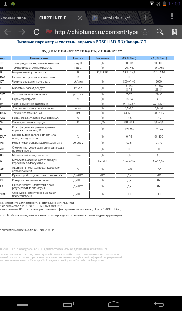

Вот скрины

Alternat1ve
Откуда при 830 оборотах и РХХ 30 считай 11 кг воздуха? И, соответственно, расход 1,0. Где-то тут надо косяк искать.

всё норм. щас те вивер моск напудрит

Для моего Эбу - это норма, исходя из таблицы.
Спиди Гоньсчег
Я этой таблицей постоянно пользуюсь, если есть отклонение, ищу причину и исправляю

Alternat1ve писал(а):Для моего Эбу - это норма, исходя из таблицы.
А исходя из ощущений - почему-то рывки какие-то непонятные
