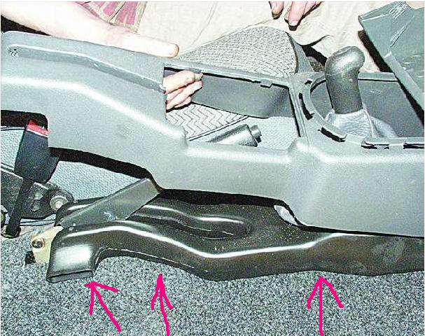

Подскажите пожалуйста! Воздуховод внутренней вентиляции какую роль играет и стоит ли его ставить? А то у меня он не установлен.
.JPG
Размер файла: 85.67 KB
Просмотрено: 227 раз(а)
.JPG
торантино
Нормальную роль играет помогает равномерно распределять поток воздуха по салону. Единственное не надо заделывать щель между ним и отопителем иначе на скорости начинает работать типа инжектор и чрезмерно отбирает воздух из печки . Впереди в ногах становиться холодно.
