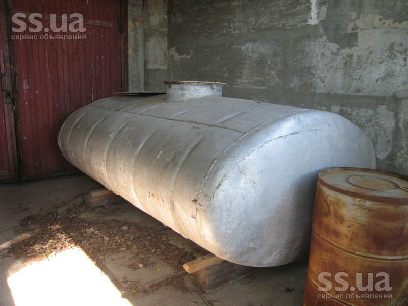

Собственно сабж я уже описывал. Есть бочка алюминевая на 3 куба. Толщина метала 6мм. Может есть какая формула,зная эти велечины - узнать вес этой бочки.
1. Аллюминий.
2. толщина 6мм.
3. обьём 3 куба.
Масса-Х
С удовольствием выслушаю ваше мнение.
К примеру нашёл в инете 30 куб. 16мм. весит 4500тонны. Ну плохо у меня с математикой.

Extreme
высота бочки и её диаметр нужны

а пощитать площадь цилиндра и двух кругов?не судьба?обьём цилиндра тоже несложно вроде Smile

Ты думаешь? Ну тогда и длинна наверно нужна,судя по твоим рассуждением. Или нет?
Extreme
длина вычисляется из диаметра

Не сочти за трудность,можно подробней. Толшина метала ТОЖЕ важна.

Extreme Обясни на пальцах что замерять. Завтра на даче померию.Или формулу придумай.
Extreme
1.зная диаметр мы вычисляем длину окружности
2. высота*длина окружности*толщина(6мм)=объём металла
3. умножаем объём на плотность(из вики)=масса.
4. потом вычисляем площадь дна, объём металла дна и массу
5.складываем две величины=навар в цветмете supercool
Extreme
формулы длины окружности из диаметра, площади круга в инете найдутся, так я их не помню.

Я имел ввиду длинну бочки. Плохо я этого не скрывал.
Вот такая
http://i.ss.ua/images/2010-05-12/895/X3QNFEk=/agriculture-animal-husbandry-equipment-for-dairy-farming-1.800.jpg

Не не справлюсь,если что завтра постучусь за помошью. А ведь я так думаю,как бы это правельней сформулировать то-ммм вес аллюминия же важен. Ну к примеру чугун имеет один вес,нержавейка другой.

Только завтра будут. В каких местах правильно померять,она же овальная?

Знаки: * - умножить, pi - число пи, H - высота бочки, R - радиус бочки, D - диаметр бочки, h - толщина листа, V - объем, r - плотность алюминия.
Площадь основания бочки = pi * R * R
Объем листа основания = pi * R * R * h
оснований 2 штуки: Объем листа оснований = 2* pi * R * R * h
Площадь боковой поверхности бочки = 2 * pi * R * H
Объем листа боковой поверхности = 2 * pi * R * H * h
Объем листа всего = 2 * pi * R * R * h + 2 * pi * R * H * h
Или
Объем листа всего = pi * D * h * ( R + H )
масса = объем * плотность
итак
масса = pi * D * h * ( R + H ) * r
pi = 3,14
h = 0,006 метра (у тебя)
r = 2698 (для алюминия)
R и H измерить в МЕТРАХ и подставить

Спасибо. Как правильно замерить диаметр на овале???Вокруг бочки? Не пинаите.

Не не пыжжженая-моя. Фотоhttp://i.ss.ua/images/2010-05-12/895/X3QNFEk=/agriculture-animal-husbandry-equipment-for-dairy-farming-1.800.jpg
vlad295
Площадь эллипса = pi * длину эллипса * ширину эллипса
vlad295
a- длинна эллипса, b - ширина эллипса В МЕТРАХ
масса = pi * h * r * ( 2 * a * b + H * (a + b) )
H - длинна самой бочки в МЕТРАХ (по фото)
h - толщина листа 0,006 метра
r = 2698 (плотность алюминия)
pi = 3,14

Я в шоке от знаний, э-э-э, гуманитариев. Ща этой темой озадачу дочу - шестикласницу. Хотя, не. Они еще площадь эллипса не проходили. Но вес стенки она минут за пять вычислит, при заданных размерах. Плотность люминия я ей сам скажу. А, вдруг, там сплав какой? Даже, наверняк, сплав. Т.е. сначала образец на спектральный анализ. Тогда можно будет узнать, че за сплав. Потом определить удельную плотность, а потом уже считать. Короче, без хроматографа, ты ниче не узнаешь.
ПыСы. Размеры, че Бермадей говорил, в студию. Вес с точностью +- 10-15 кг будет определен. Тока меряй поточнее, а то потом будешь ЛОЛу предъявлять за неправильный расчет.
