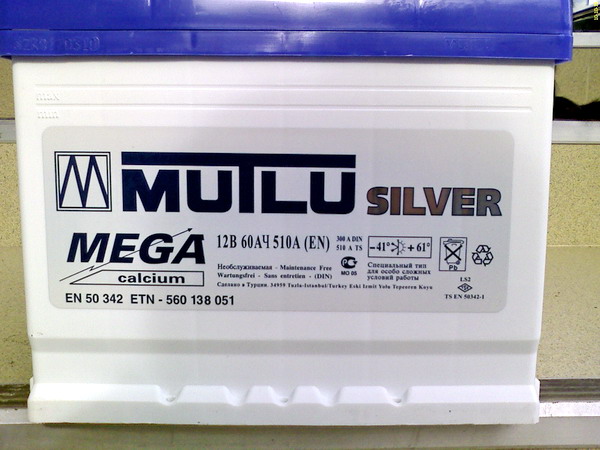

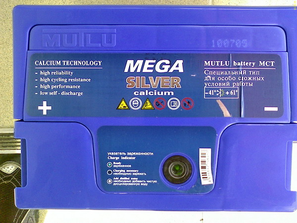

Купил сегодня сие чудо. Цена 2380р. Вопрос в студию: Нормальный аккум???)
Вверху кстати пробки присутствуют, это значит обслуживаемый??

Баязет
Сообщения: 431
Откуда: Старый Оскол
Авто: Чешский паркет
APSAT
Он как бы "необслуживаемый", а так в него можно доливать водичку и плотность контролировать

APSAT писал(а):Нормальный аккум?
Нормальный.Но для него желателен трехуровневый регулятор напряжения.Это ведь кальциевая АКБ,а она повышенного напряжения требует.
APSAT писал(а):Вверху кстати пробки присутствуют, это значит обслуживаемый??
А присутствуют ли?Обычно крышка заварена,хотя бывают и со съемной.
