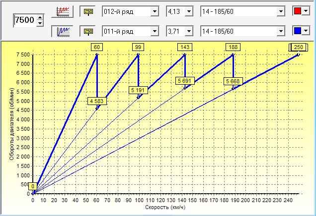

Да я так и думал, а коробке тоже пох чтоли? На турбу я знаю ставят короткую пару чтобы снизить момент в коробке. То есть это гуд? ГП и стоит дешевле ряда есличе, и ходит докуища, и еще один плюс - она уже есть
Что скажете об 11м ряде на сток ГП 3.7?

Serg_x писал(а):Да я так и думал, а коробке тоже пох чтоли? На турбу я знаю ставят короткую пару чтобы снизить момент в коробке. То есть это гуд? ГП и стоит дешевле ряда есличе, и ходит докуища, и еще один плюс - она уже есть Smile
Если поставить пару длиннее - то на коробку как раз таки больше напряг будет. На турбу ставят пару длиннее для реализации большого крутящего момента, колёса буксовать на короткой будут.
11+3.7 вполне себе ничего конфа, практически то же самое что 12+4.1, и по деньгам выходит почти одинаково (во всяком случае так было когда я брал ряд и пару), 12+4.1 чуть дороже, но за то более ремонтопригодно...
