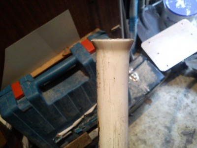

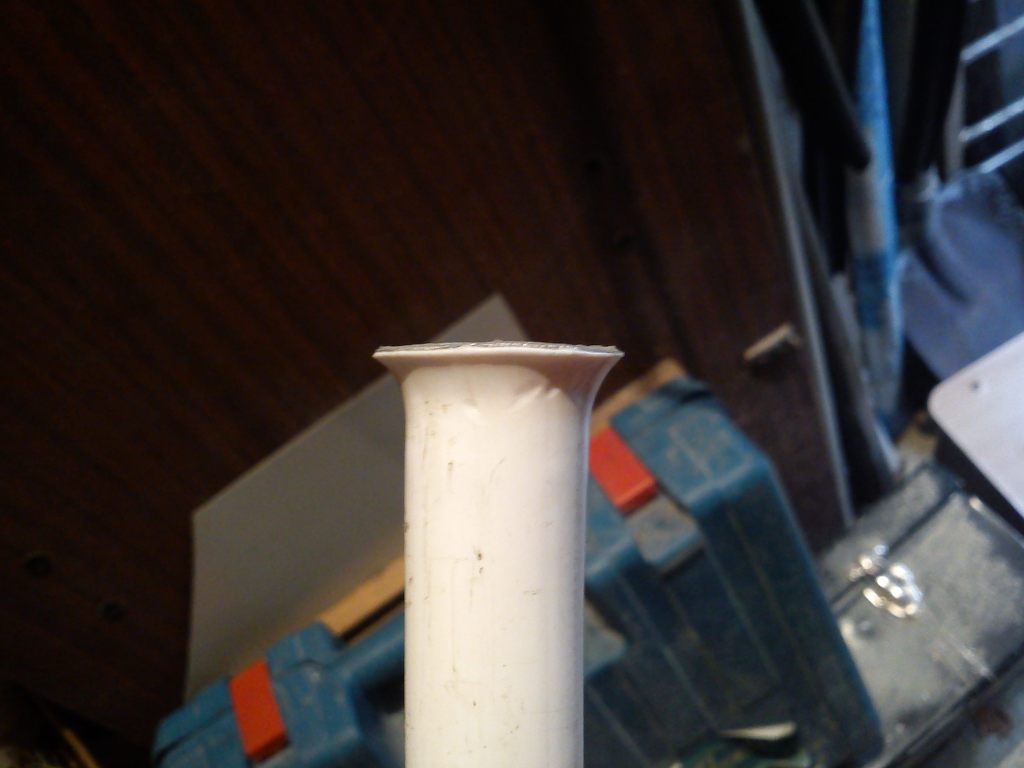

Кстати, трубу металлопластиковую я развальцевал за 1 минуту, форму дудки не хуже формашевской))) Только труба была у меня 20мм. Так что в этом смысле м/п труба рулит. Если фотко нужна - схожу в сарай сфотаю ито что получилось) Но вот 40ю не нашёл в деревне - по сути никто м/п трубами такого диаметра не работает (я в том числе), если уж нужно такое сечение - то используется полипропилен. Дальше, даже если найти 40ю трубу, то внутренний диаметр будет ~33мм, что ни разу не то что нужно. А больше труба если будет, то 50, а это уже докуя.
фотги в студию просто обязон!
Походу альтернативных вариантов с дудками уже прилично нарисовывается: обрезки от развальцовки глушаков (кстати еще и ремонтные продаются, так что резать ничо не надо), автопластилин, ты вот еще предлагаешь...
ты как и чем развальцевал? фото в студию
Да, вот сходил сейчас сделал фотки. Вальцевал первой попавшейся под руку трубкой, вращая её внутри пластиковой трубы - в общем не заморачивался особо, так то можно и трубу на конус разжать, и развальцовку аккуратней сделать.
На второй фотке чуть меньше развальцовано чем на первой, как то наоборот загружаютя тут они Pardon
