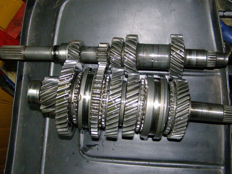

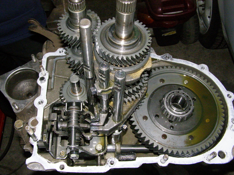

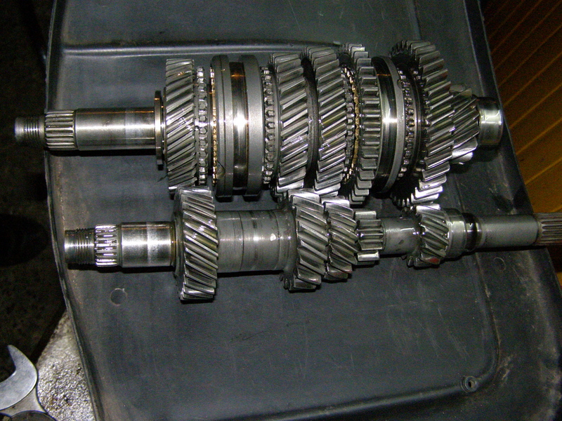

Мужики, как можно по фотге определить состояние ряда и убедится что он 7ой?

дэф года 2011
Сообщения: 27212
Авто: Сид + ATV
Alex_21124 писал(а):Мужики, как можно по фотге определить состояние ряда и убедится что он 7ой?
Пусть сфоткает крупным планом зубья. Посчитать зубья по передачам можно и по этим фоткам ))
