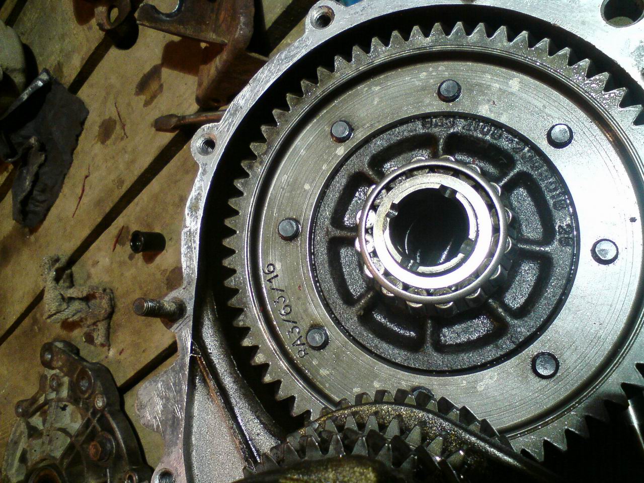

подскажите пожалуйста! Как определить какая гл. пара стоит? Надпись на шестерне диференциала 6А3-63-16 что это? Собираюсь позаниматься со своей коробкой, вопросов будет ещё много!
dzelik писал(а):подскажите пожалуйста! Как определить какая гл. пара стоит? Надпись на шестерне диференциала 6А3-63-16 что это? Собираюсь позаниматься со своей коробкой, вопросов будет ещё много! hehe
правильно будет ВАЗ-63-16
63 разделить на 16 . и того: ГП 3.9 у тебя.
Сообщения: 25103
Откуда: Лазаревское
Страшный мудрила писал(а):правильно будет ВАЗ-63-16 63 разделить на 16 . и того: ГП 3.9 у тебя.
+1, повезло, 3.9 стоит

Вот у меня такая же. Как раз 3,9 63/16
| .JPG |
Ведомая шестерня ГП |
298.93 KB |
269 раз(а) |
Сообщения: 25103
Откуда: Лазаревское
Лучше конечно пересчитать зубья, чтоб быть уверенным. А то такое дело, не всегда маркировка совпадает. Впрочем, это в большей степени касается тюнинговых пар - на них почти всегда 63/17 (3.7) выбито, а на деле 4.1, 4.3, 4.5...

получается 63 зуба на большой шестерне, а 16 на вторичном валу? Посчитаем, теперь буду знать!
dzelik
Сообщения: 609
Откуда: г. Липецк 48 RUS
Авто: ВАЗ-21086, 1,6 16V Январь5.1-41 "божья искра", 1992г. европанель; ВАЗ-21083, 88г., низкая панел
63-16 выбито на коробке которую буду собирать, тоесть корпус от неё беру, а на моей родной стоит 63-17. Есть 4-х ступка завтра буду разбирать и этого донора
