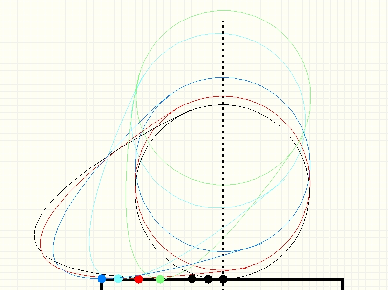

По картинке видно что профиль боковины вала влияет на фазу только при минимальных подъемах клапана. При подъеме клапана выше половины от максимального работает уже исключительно вершина кулачка.
Вывод - для рассмотрения фазы по уровню 6.6 мм профиль вала можно не учитывать, достаточно знать средний радиус закругления вершины. Остальное можно рассчитать.

емнип - у нас практически все широкофазные валы идут неполнобазные - соответственно надо зазорчику добавить - и тогда вообще получиться что работает процентов 60 профиля, хотя это опять же зависит от диаметра толкателя\гидрика
ЗЫ пахоже написал подтверждения твоему посту, но отталкивался от другого
ЗЗЫ а что за рисовалка такая, если не секрет?

Stamped писал(а):ЗЗЫ а что за рисовалка такая, если не секрет?
sPlan v.6.0
