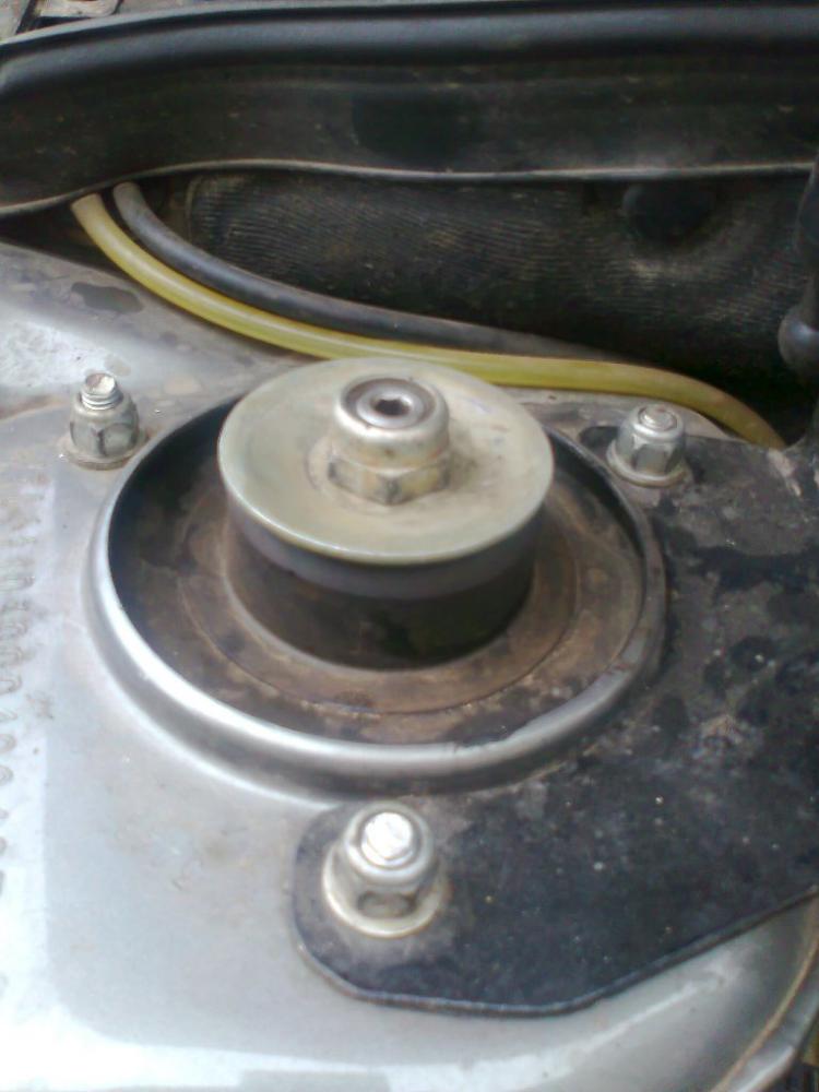

Комфортные и тихие - каяба масло синие (Premium). У меня такие, с восьмёрочными причандалами(сапог под аморт, опоры стоек).
Буфер сжатия калиновский может не подойти на новые аморты, жёлтая резинка вверху аморта это.
Сэви + каяба, гайка так накрутится.
