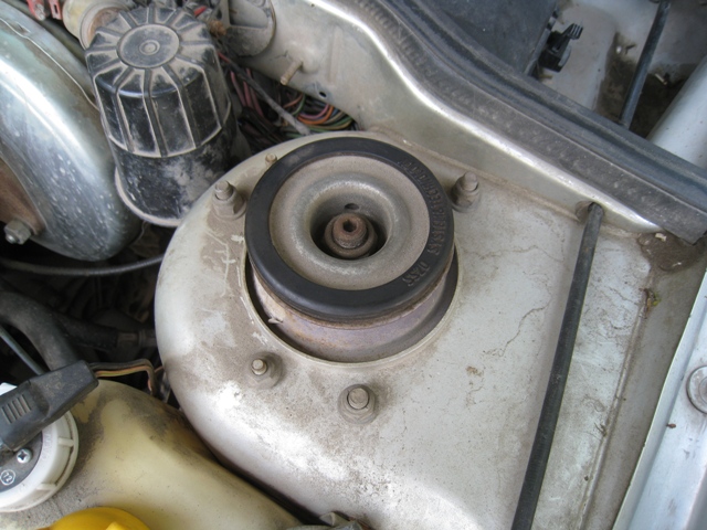

Описание: Опора, вроде как Classic, хз точно.
Размер файла: 159.17 KB

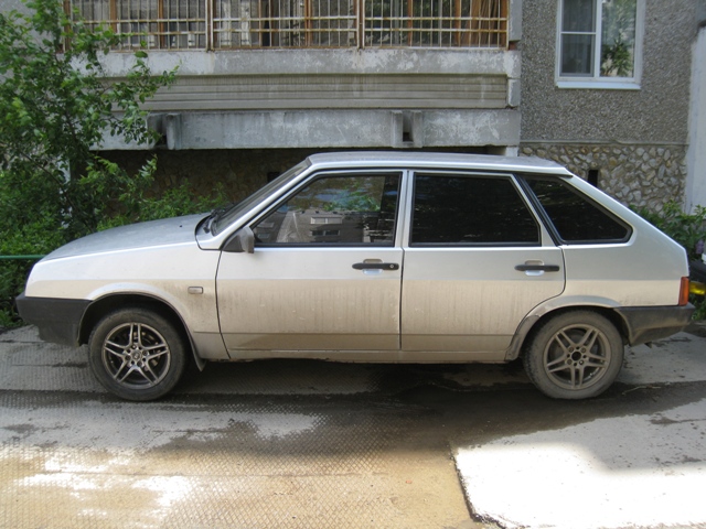

Описание: Морда задрана (
Размер файла: 170.87 KB
Просмотрено: 239 раз(а)

на фотке она не задрана-у меня сток на 8х пружинах так был..если голова пролезет в арку-тогда задрана hehe
пилить пружины и ездить по городу?может в Польше или Австрии?
мне стока не хватает,в городе защитой иногда чиркаю(и очень переживаю за крабы hehe )
по зиме с занижением-это только за трактором ездить
самару болтает на трассе с плохой дорогой-полагаю для этого и пилят пружины
