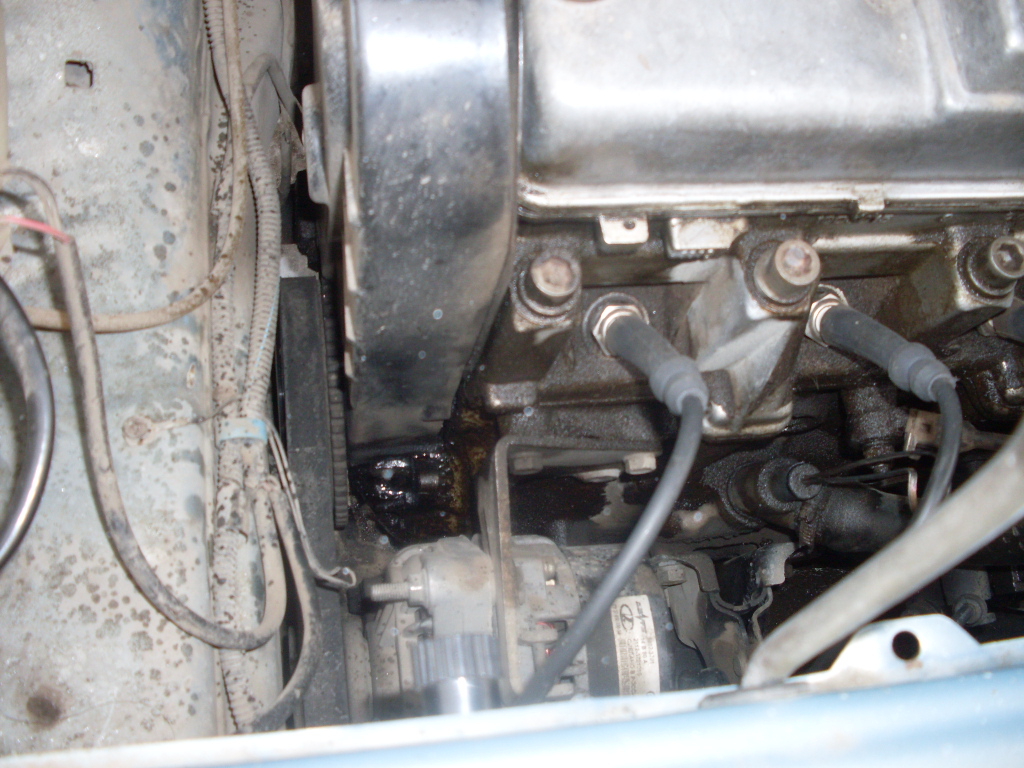

Dornier
Сообщения: 260
Авто: 2101 1.2 74г
Олег-10 писал(а):х123ас писал(а): Вообще ни разу не слышал чтоб именно с маслоканала давило через прокладку
Вот-вот....
Если там давить начнёт- весь движок в масле будет!
А так:
bryce717 писал(а): стало проступать масло
Ну не струёй и не каплями же....Потеет просто...
когда сальник верхний тёк, то масло каплями висело с подона на защиту, коленвала сальник не стал трогать, до сих пор с него потеет , но не течёт
вот фото как было раньше
| SDC10023.JPG |
