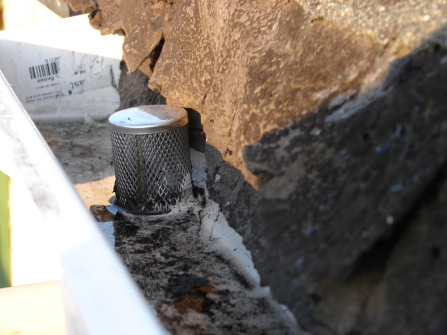

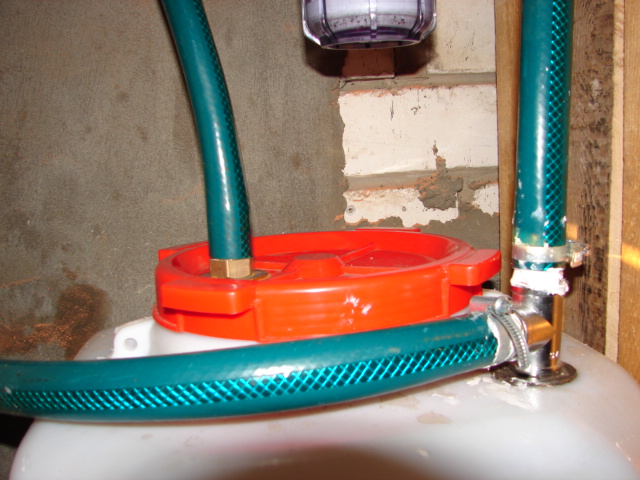

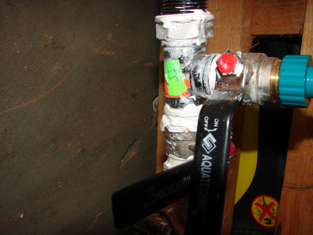

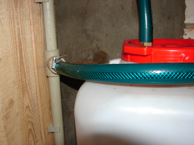

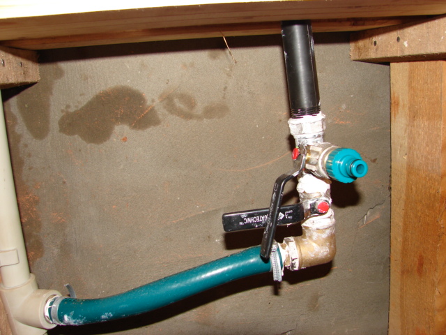

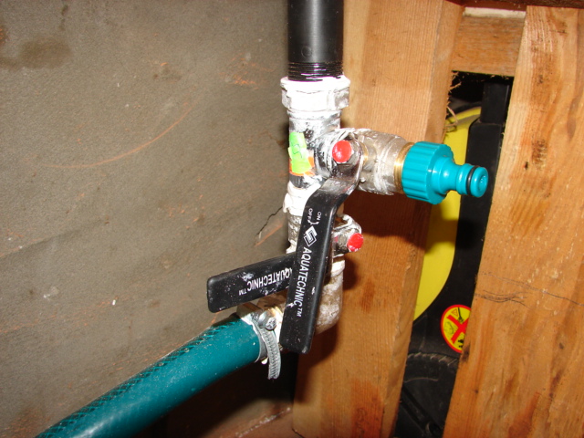

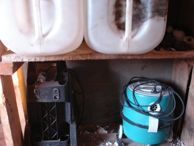

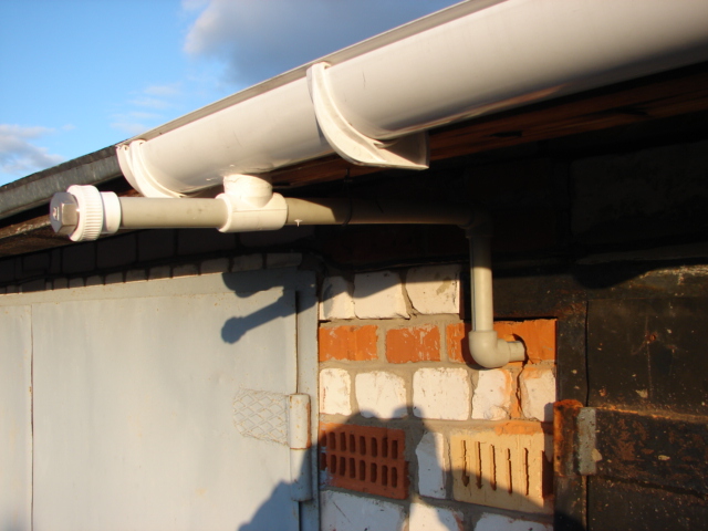

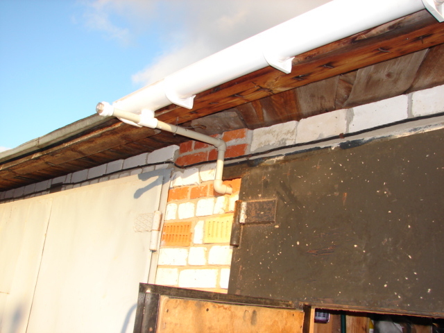

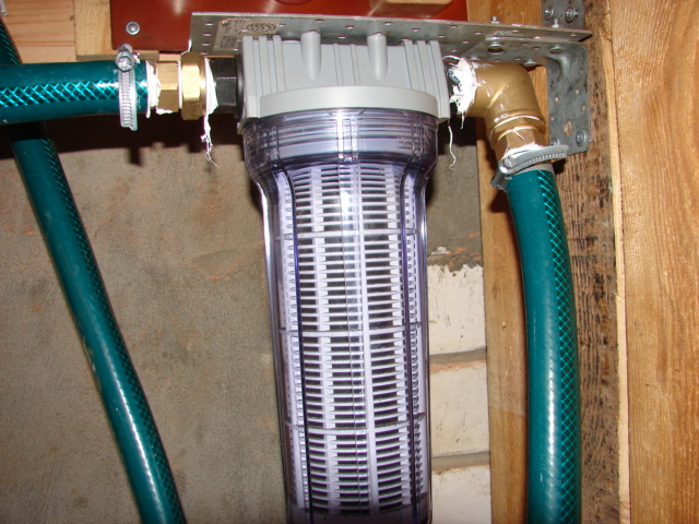

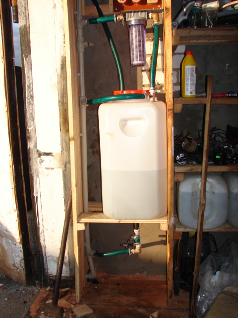

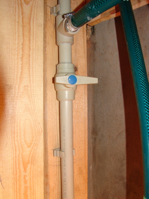

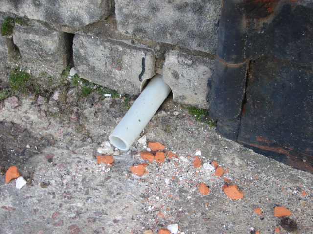

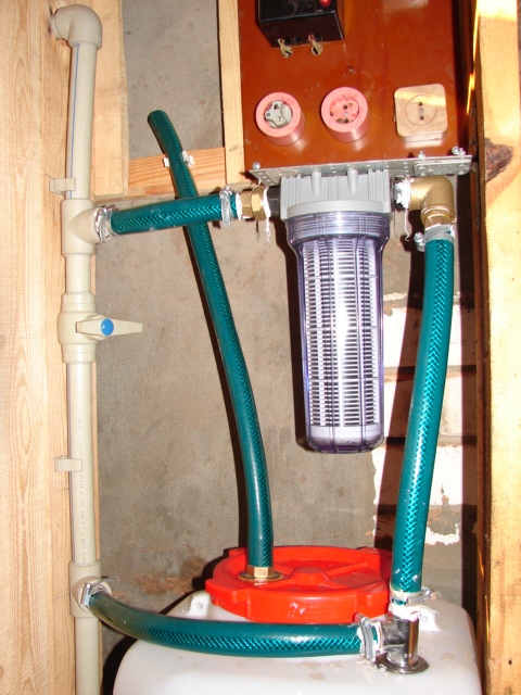

Вот такую вещь смастрячил в гараже.

вода то чистая ?? я тоже такую хрень замутил но попроще...живу в мск - вода темная facepalm правда и фильтр самопальный - тряпье обычное в банке железной
в желобе впаял трубку с отступом от дна вверх на 2 см - чтоб водичка хоть немного отстоенная текла. желоб заглушен с двух сторон - мойкой периодически осадок оттуда вымываю

shubin81 писал(а):
вода то чистая ??
Вода, АБСОЛЮТНО чистая,бесцветная и прозрачная.
Может потому,что сейчас осень и крыша от солнца не нагревается.
Но вероятнее всего потому,шо фильтруется хорошо.
Там 3 фильтра.
1.Фильтр грубой очистки-в желобе.
2.Фильтр тонкой очистки-висит отдельно.
3.Фильтр "сверхтонкой" Smile очистки-на входе керхера прикручен.
Ну и кроме того,на пути воды нет ни одной детали,которая могла бы ржаветь.
П.С. Сосед пробовал собирать воду БЕЗ фильтров-получилась темная вода,которая при мойке оставляет разводы.
У меня при мойке разводов нет.

За пару дней до заморозков(или сразу после их начала...в гараже ж тепло еще):
1.Отворачиваю гайку(заглушку) на отводке на 8-й картинке.
Теперь бОльшая часть воды из лотка будет просто сливаться из отверстия наружу.
2.Открываю кран на картинке 11 .
Теперь та вода,которая все же проникнет в систему будет выливаться наружу как по водосточной трубе,минуя фильтр тонкой очистки и резервуар.
3.Открываю кран внизу резервуара(картинка №5).
Вся вода из резервуара при этом сливается на улицу.
4.Откручиваю у фильтра тонкой очистки пластиковый колпак(картинка№2) и выливаю из него воду.
Как-то так....
П.С.Если есть сомнение в том,шо пластмасса переживет наши зимы,то "поживем-увидим".
Тем более,что система собрана из комплектующих,рассчитанных на мороз.
Ну продавцы так утверждали.Smile

Видел, наверно, как зимой водосточные трубы на домах льдом забиваются? Жалко, если трубы разорвет. Да и лоток льдом забьётся - он же глухой. Может снять его нафиг, а трубу продуть и заглушить?
1. Ну на крайняк,можно просто открутить фильтр грубой очистки в лотке(там все разборное) и отвести трубу от отверстия,закрепив слегка в стороне.Тогда в водосток вода вообще попадать не будет.
2.Лоток....в принципе,можно на зиму снять боковые заглушки(1-2 минуты времени),тогда он будет не глухой.Но вот сильно ли это поможет-Х.З.
Попробую,как он зиму перетерпит.
Если лопнет-заменю весной,он не дорого стОит.
