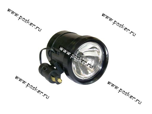

слева от блока предохранителей (слева если смотреть со стороны водителя) какой то цилиндр,в который входит красный провод от блока предохранителей (от косы входящий в блок предохранителей сбоку)
Квотер
Сообщения: 2485
Авто: 21083 =(ЛеРоЧкА)=
это розетка для переноски, только что туда включить можно я хз

туда можно включить переноску например

Это действительно розетка для переноски, такая розетка стоит на старых самарах (первых).
У меня уже отгнила. Была какая-то специальная лампа со специальной вилкой типа прикуривателя которая туда подходила. Сейчас х.з. где такую найти

У меня рабочая и Лампа целая (удобно)-(жаль что щас нет таких)-- провод на 5 метров ашь идет и скручивается в Баночку Фонарика

Сан-Саныч писал(а):Это действительно розетка для переноски, такая розетка стоит на старых самарах (первых).
Туды фтыкается штатная переноска. И у копейки и у зубилы она одна и та же.

У меня не было такой переноски, да и не видел.
Видел и купил "грибок", но он втыкается не в прикуриватель, а цепляется крокодилами к клеммам аккумулятора

А ссылку на такую переноску в Паскере можно? Нужен код запчасти.
