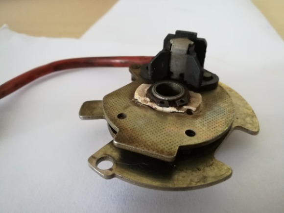

nikolay82 писал(а):между пластиной и подшиПником
Нет там прокладок.
nikolay82
Сообщения: 11
Откуда: Белгородская обл.
Авто: 21099 1996г. 1.5 карб-> vesta 1.6
Нет там прокладок.
| IMG_20170613_151700 (2).jpg |
Белая посередине. Может я не правильно ее назвал |
37.88 KB |
173 раз(а) |
nikolay82 писал(а):Белая посередине.
Втулка пластиковая.
Трамблер у тебя неудачный.
