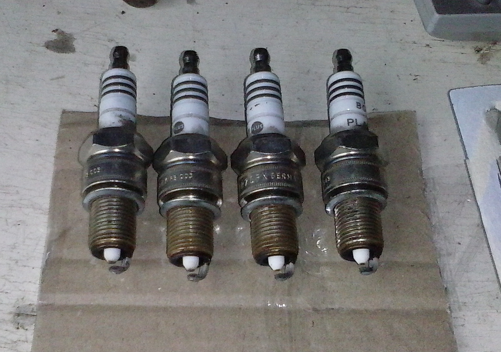

торантино писал(а):С резкостью немного промахнулся. Хотел поближе,получилось размыто.
Такие свечи, с порыжевшим изолятором, я бы выбросил давно.
У меня вот:
| CAM00306.jpg |
305.28 KB |
308 раз(а) |
TDream писал(а):Такие свечи, с порыжевшим изолятором, я бы выбросил давно.
А между тем именно с такими и считается оптимальной настройка двигателя.
И про разницу систем питания ты забыл.
TDream
Сообщения: 4790
Откуда: Юго-восток Украины
т808 писал(а):именно с такими и считается оптимальной настройка двигателя.
А не бензик с ферроценом? И не благодаря ли рыжему проводящему слою искра может быть нестабильна?
Т.е. вид моих свечей говорит о неоптимальной настройке двигателя?
Бедненько наверно, но шо есть, то есть...
Последний раз редактировалось: TDream (23 Апреля 2017 23:09), всего редактировалось 1 раз
TDream писал(а):А не бензик с ферроценом?
В данном случае - нет.
От железа цвет краснее,а здесь он кирпичного оттенка.
TDream писал(а):вид моих свечей говорит о неоптимальной настройке двигателя?
Говорит о том,что инж.,тем более с Е-2 ,в угоду экологии, кормит мотор максимально возможной бедной смесью.
TDream
Сообщения: 4790
т808 писал(а):От железа цвет краснее
Ну фиг знает... Лет десять назад свечи с таким налетом на Таврухе у меня барахлили.
Сообщения: 28049
TDream писал(а):Ну фиг знает... Лет десять назад свечи с таким налетом на Таврухе у меня барахлили.
Ещё со времён езды на ИЖ ПС , свечи должны быть КИРПИЧНОГО цвета...
Но последнее время мои свечи были как и твои, и по внешнему виду, и по содержанию (Вошь в платине
Добавлено спустя 27 секунд:
А после ферроцена они красные...
торантино
Сообщения: 7299
Откуда: Барнаул
Авто: ВАЗ 093 карб. 2000 г.
У меня вот:
У тебя инж. Для карба нормальный цвет. Могу настроить что белые будут,но едет плохо. Как в -35 с полпинка перестанет заводиться,сразу выброшу.
т808 писал(а):А между тем именно с такими и считается оптимальной настройка двигателя.
Вот я по началу регил всяко и душил и жирно пробовал. Остановился на заводских настройках в итоге. И сколько помню у карбюраторных это обычный цвет.
Может он там и есть,но в очень малых дозах. Заправки только газпром. В самом карбюраторе осадок не выпадает. До этого попадал на завправки с ферроценом,буквально через неделю в поплавковой камере всё красное на дне. Прямо кристалы .
TDream писал(а):Т.е. вид моих свечей говорит о неоптимальной настройке двигателя?
Для инжа это как раз оптимальный вид.
TDream писал(а):Бедненько наверно, но шо есть, то есть...
Так было задуманно.
kazak1102 писал(а):Ещё со времён езды на ИЖ ПС , свечи должны быть КИРПИЧНОГО цвета...
Истинный крест.
TDream
Сообщения: 4790
Ну вот и разобрались. Просто всегда думал, что нормальный цвет изолятора - кофе с молоком. Или бежевый.
Сообщения: 42136
TDream писал(а):У меня вот:
норм
на инже смесь максимально беднится поэтому и свечи всегда как новые как будто.
TDream
Сообщения: 4790
Dranik писал(а):норм
Я в курсе.
Но катать до отказа не буду, замена по регламенту.
