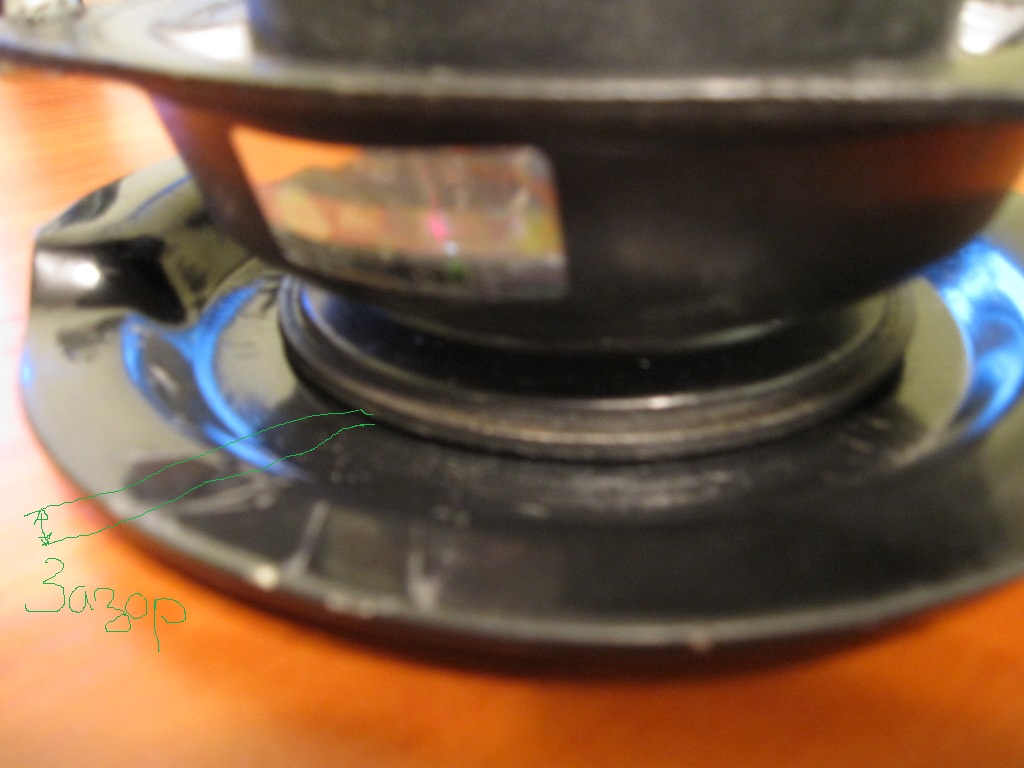

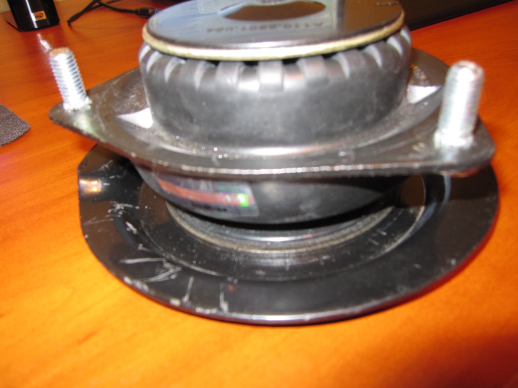

Я стал обладателем Опоры верхней стойки передней подвески, серия КомфортPRO А 110.2902.820-31 для ВАЗ 2110. При покупке пружинной чашки к ним, померил, а чашка без зазора садится в юбку опоры (интересно, зачем такая конструкция?) и на подшипнике не крутится. В инструкции ничего об этом не сказано. Что делать, искать чашку подходящую или шайбу подложить? На опорах нанисена голограмма с номерами 008094 и 007835. Может я купил не оригинал? Помогите с данной проблемой.
Когда подложить шайбу под подшипник то тогда чашка крутится

yaric1986 писал(а):При покупке пружинной чашки к ним, померил, а чашка без зазора садится в юбку опоры
похоже в этом проблема, те пружинные чашки что продаются видимо отличаются от конвеерных.
Знакомый также попал когда собирал подвеску на опорах асоми, необходимо подкладывать шайбу чтобы опора крутилась на подпружиннике.

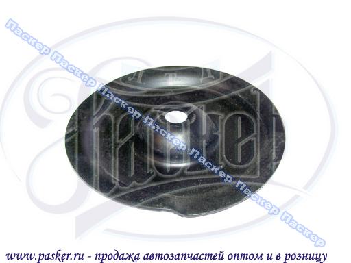

Я написал Асоми и они мне ответили "Добрый день Ярослав! В данной ситуации вы скорей всего преобрели не заводскую чашку
пружины. Я знаю точно, что заводскую купить
очень трудно. Поэтому , чтобы не заниматся
поисками можно положить шайбу между чашкой
пружины и подшипником, толщину шайбы
необходимо подобра такую, чтобы опора имела
свободное вращение. С Уважением Тех. директор."

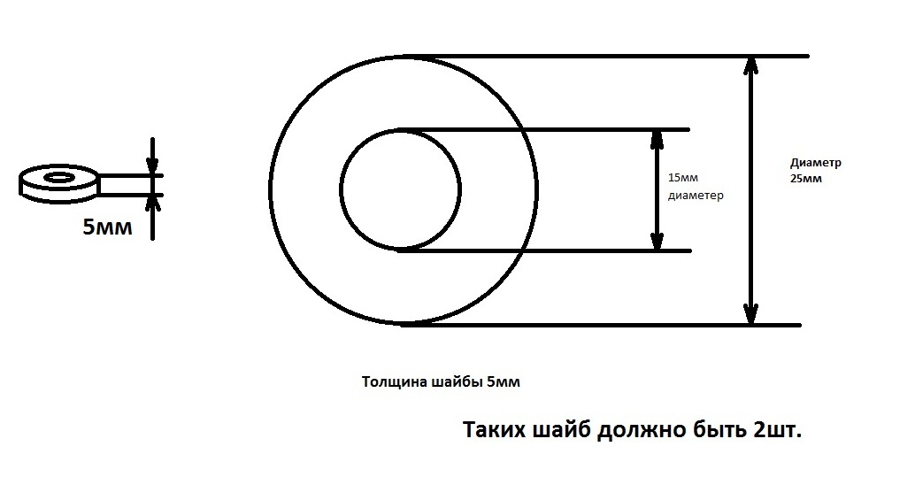

Я начертил шайбу с которой опора будет вращатся хорошо
Второй вопрос на что эта шайба повлияет? На какие параметры?

Шайба не изменяет никакие параметры. За исключением того что поднимает опору над чашкой.
По сути дела для нормальной работы подшипника нужно чтобы были сжаты его тарелки и он свободно вращался без заеданий и усе.

Суть проблемы решена никаких шайб. Нужно купить оригинальную чашку пружины. Я купил и севе класс опора крутится и есть зазор.

У меня было ровно тоже самое, и по своему опыту я могу сказать, что
yaric1986 писал(а):толщину шайбы
свободное вращение.
абсолютно неверно поскольку в опоре имеется также резиновый демпфер который под нагрузкой сжимается. Таким образом, при недостаточном зазоре чашка снова ляжет на опору, но это вы обнаружите только когда машину встанет на колеса!
Будет правильно организовать зазор между опорой и чашкой не менее 5 миллиметров при помощи шайб.
