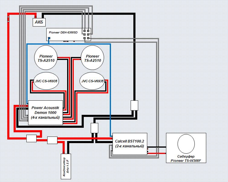

Вечер добрый!
Хотел бы попросить совета по поводу подключения музыки. На первом рисунке показано то, что на данный момент уже установлено и успешно играет.
На втором рисунке добавлен 2ой усилитель и конденсатор.
Про них собственно и вопрос, как их внедрить, и как подключить?
| Музыка как будет.JPG |
Это стоит сейчас |
59.75 KB |
247 раз(а) |
| ррррррррррррррррррррр.JPG |
Как это подключить? |
88.57 KB |
242 раз(а) |

А к какому усилку хочешь подключить???
Мне нужно запитать плюсовые от акб и двух усилков через конденсатор. И соответственно также минусовой.
Сейчас добавлю несколько вариантов, как я себе это представляю. сделать разводку через разветвитель.

плюс от АКБ к кондёру, от кондёра два силовых на уси, желательно через предохранители, минусы своди в одну точку
Сейчас нарисую как понял и выложу.
Последний раз редактировалось: Artem7373 (10 Марта 2012 20:48), всего редактировалось 1 раз
Как-то так?

ну да, только я бы не ставил дистрибьютер от АКБ к кондёру
А как же? Просто запараллелить?
RuslanVW
Сообщения: 6534
Откуда: Калуга
Авто: VW Touareg GP
от АКБ силовой на кодёр(у меня притягивается болтиком с шестигранной головкой) и из под этого же болтика далее силовой на дистрибьютер

Сейчас может начатся большая дискусия, но я спрошу-какого сечения кабель питания у вас?
RuslanVW
Сообщения: 6534
Откуда: Калуга
Авто: VW Touareg GP
имеешь ввиду, что можно и без кондёра обойтись??? согласен, но чтож он просто валяться будет..............

Сейчас 2ga. Но в планах на кг35 поменять. И еще вопрос про кондер. Его нужно заряжать каждый раз при снятии аккумулятора?
Kurd
Сообщения: 1421
Откуда: Днепропетровск
Авто: Mitsu Lancer Sport
Artem7373 писал(а):Сейчас 2ga. Но в планах на кг35 поменять. И еще вопрос про кондер. Его нужно заряжать каждый раз при снятии аккумулятора?
При таком питании нафик кондер не нужен...

А он сразу разряжается или есть какой-то запас времени, чтобы обойтись без зарядки?
RuslanVW
Сообщения: 6534
Откуда: Калуга
Авто: VW Touareg GP
у меня ещё сигналка и БК какое то время с ним работает
а вообще пред отсоединяешь и он не садится......вроде

RuslanVW писал(а):от кондёра два силовых на уси, желательно через предохранители
Типа, "европейский" подход...
Кстати, в автозвуковых соревнованиях в Европе и России отсутствие защиты дополнительными предохранителями наказывается штрафными баллами
