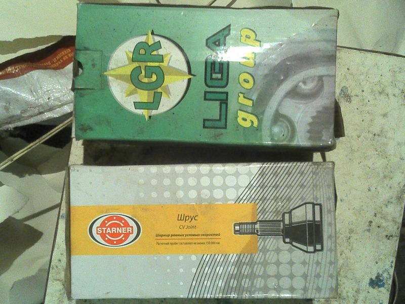

защит никаких дополнительных нет , только та что от завода была из двух частей
распорки нижней нет уже снял недавно на время проблем меньше не стало ,ничего лучше не стало
гранаты те что я ставил перед зимой сравнительно недавно обе хрустят !!! одну я уже правую аменит успел на Авто вазовскую ... вот такие стояли внешние
А внутренние влияют на что либо и как проверить ???
| PIC574_hf.jpg |
гранаты этих фирм я бы не советовал ставить !!! |
