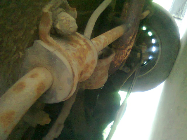

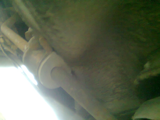

сегодня решил глянуть под машину. из того что я увидел.
1 стабилизатор на месте, 2 "яйца" тоже целы))))
единственно увидел пыльник шруза заобран в хлам (((
прилагаю фотки. может я конечно что то не так смотрел.
выходит дело именно в аморах? я не думаю что шруз на это влияет.

Rover_61reg
Имхо яйца под замену просятся.
Сам себе менял недавно. Руль стал пособранее. Но у меня выработка не такая, просто резинки потрескались.
