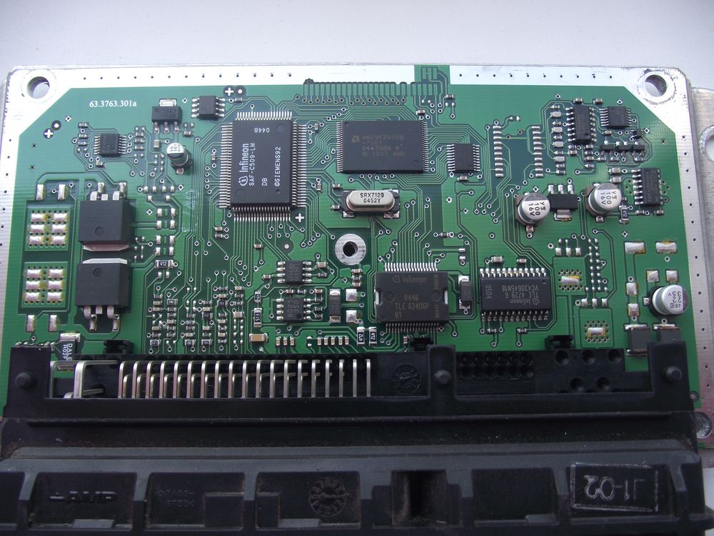

ребята, помогите пожалуйста опознать ЭБУ с 2115 2005г. 1,5L v8
фото ниже

По ссыли
Цитата:I203EL35 Январь 7.2 2111-1411020-82 2111 Евро-2 2 Серийная версия
Согласно ИП ВАЗ №70-2005-И признана дефектной

ДЕФЕКТНЫЙ!? и чего с ним делать? перешивать?
P.S. у меня инжекторный ваз недавно - вообще пока ни чего не понимаю.

stART писал(а):вообще пока ни чего не понимаю.
А чего полез во внутрь?
То самое информационное письмо читал?
http://chiptuner.ru/content/infovaz/
Там рекомендации перешить в сервисе на EL36...
