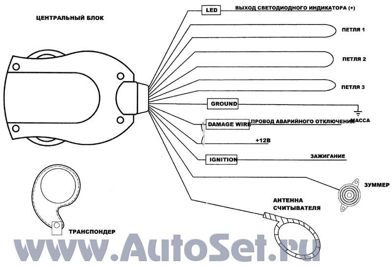

Сейчас внимательно прочитал инструкцию к иммо (если у меня такой на авто). Получается, что данный иммо никак не связан с ЭБУ авто.
И не может "воздействовать" на К-линию.
