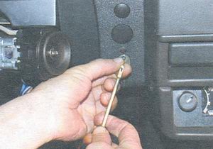

Rowdy писал(а):снял с карба и вместе с панелью выташил
Чтобы так не делать, нужно было вытянуть ручку на большую длину (примерно 10 см), и там где соединяется жесткая часть и тросик - разъединить.
Походу ты его сломал. Купи новый, он стоит копейки. Чтобы поставить (засунуть в отверстие в панели), его нужно разъединять, но не там где ты это сделал
(см. выше)

Лёха198 писал(а):Rowdy
чего там сложного? одна стопорная П-образная скоба и два винтика!
Скобу не помню
Вроде откручиваешь на карбе тросик, потом просто вытягиваешь ручку.
ЗЫ
После переделки на инж, я ручку оставил на память
Думаю что на неё присобачить с толком
