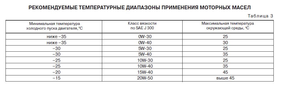

Тапанов, вот опять смотрим куда угодно но не туда куда нада, у наших инженеров свои видения данного вопроса =)
Описание: Смотрим в книгу по эксплуатации и видим:

mdiman21043
Никаких отличий не увидел, всего лишь конкретизированы приведённые мною диапазоны, в чём противоречие? Pardon
