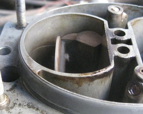

bibikin
У меня бывает заслонка чуть-чуть не до самого конца открывается.
Такое положение может влиять на расход?

Ahmet99
bibikin
Если на всю дырку не ездить то влиять не должно, как мне кажется.
Сфоткай сбоку, там рычажок должен быть виден как стоит,
наверняка тоже криво.
У меня пружинка на это хозяйство прицеплена, и отработки снаружи добавил всё чётко закрывается, ну вы в курсе Drinks or Beer
