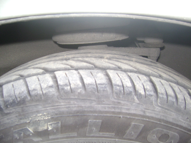

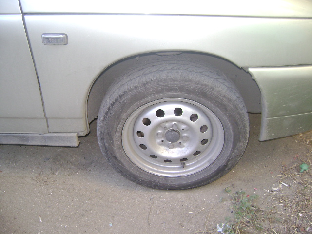

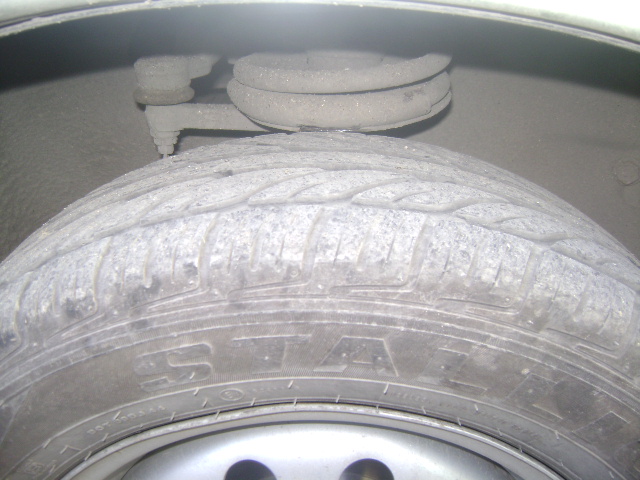

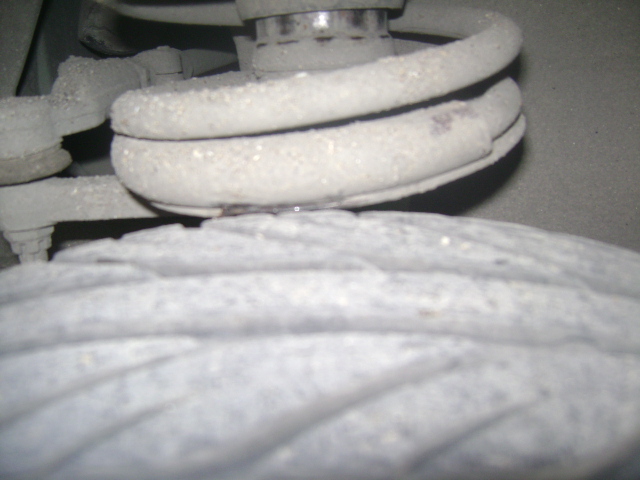

Собственно в последнее время появился звук слева, думал про кривой тормозной диск который давно собирался менять, во время замены заметил мизерный зазор
между краем правого колеса и места куда садится пружина - см. фото примерно где рука, особенно сильно гудит на повороте вправо...
похоже на небольшой изгиб.
После доведения давления шин с 1.5Атм до 2.0 постоянный гул пропал но остался на поворотах. Вопрос что произошло с посадочным местом пружины и можноли выпрямить ее ломом опираясь на колесо или осторожно кувалдой приподнять и так кататься до замены или приведения в порядок стойки?

тут видно как протерло |

| DSC00032.JPG |
чуть дальше |
145.08 KB |

| DSC00034.JPG |
тут вид на левое колесо должно быть так |

общий вид справа, на глаз все ок, получается проблема только с положением посадочного места пружины |

после визуального осмотра погнутого ничего не обнаружил кроме держателя нижнего витка пружины - она показалась чуть погнутой вниз, вид на колеса спереди нормальный на глаз все стоит на месте.
выше добавил фотки, насколко опасна такая езда, поправить осторожно ломчиком опираясь на колесо или ударами кувалды через деревяшку или мягкий металл поможет поправить дело?

Да, чашка на стойке как будто отогнута вниз. Если место сварки чашки с корпусом стойки целое, т.е. сварка в том месте не оторвана, то подогнуть ломиком через колесо да и все.

По фото кажется, что у тебя нижняя чашка пружины не отогнулась, а оторвалась и лежит на сошке сапога. На правом колесе она стоит выше колеса. Если стойка разборная то можно разобрать и заварить. Хотя проще новую купить и заменить.

Vova 45 писал(а):По фото кажется, что у тебя нижняя чашка пружины не отогнулась, а оторвалась и лежит на сошке сапога. На правом колесе она стоит выше колеса. Если стойка разборная то можно разобрать и заварить. Хотя проще новую купить и заменить.
+1 тоже так кажется

!Lnur писал(а):Vova 45 писал(а):По фото кажется, что у тебя нижняя чашка пружины не отогнулась, а оторвалась и лежит на сошке сапога. На правом колесе она стоит выше колеса. Если стойка разборная то можно разобрать и заварить. Хотя проще новую купить и заменить.
+1 тоже так кажется
+1 Чашка оторвана

меняй стойку, видно же что отрвана чашка
