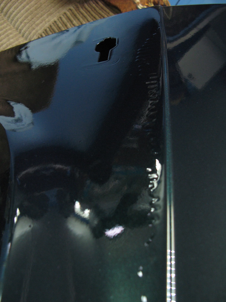

Я (мы) с товарищем красили капот полностью. На мою просьбу покрасить только заболевшие места - он только смеялся....

теперь и я смеюсь

SHESHENIN писал(а):зашлифую
и полировать надо

Скажи как правильно и чем надо полировать?

блин, если по-чесноку сказать, то крыло лучше перекрасить! такой подтёк зашибёшся шкурить и полировать

alex-7
Ты имеешь ввиду перелачить?

Откуда: г.ПСКОВ
пока будешь убирать такой подтёк- протрёшь до базы(краска), можешь попробывать конечно шлифануть подтёк, я думаю проще крушком 800 на шлиф. машинке шлифануть всё крыло и положить 2-3 слоя базы и 2-3 слоя лака(лучше 3 слоя, чтобы не бояца полировать потом)

Понял тебя. Попробую.

alex-7 писал(а):пока будешь убирать такой подтёк- протрёшь до базы(краска), можешь попробывать конечно шлифануть подтёк, я думаю проще крушком 800 на шлиф. машинке
2000 с водичкой выведет... Но через пару-тройку месяцев, т.к. раньше лак не встанет.

Да. теперь до весны.

если греть , то раньше.

сдерай краску..маляры
метод как переплыв неслышал?инфы в нете полно
для начало нужно тренироваться а не фигачить как есть
давление сколько ставили?

жесть полная
не можешь красить не крась или неуродуй хоть, чистить наждо было до метала или труды напрасно, перевод материала
, зачистит цинк зачистил до белого метала, грунт, зачистил шпат зачистил грунт, зачистил все крыло покрасил высушил лак покрасил, подтеки спешка и все только, это крыло а не поводок стекло очистителя

если лак там толстым слоем а так до базы сотрет
Добавлено спустя 49 секунд:
горе маляр

Ну мы только учимся
следующая работа будет сделана более тщательно.

надо учиться на какой нибудь х....а не на новой детали...
инфу в инете посмотрите ее полно...главное руку наработать...у меня у брата на сто денис с балончиков может покрасить авто
