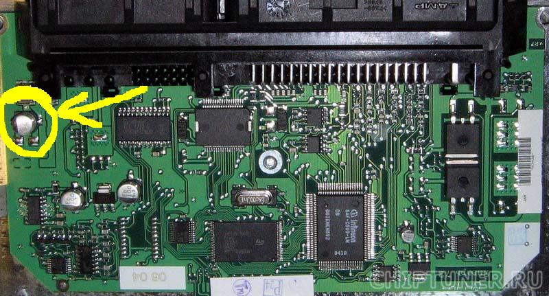

Бывали редко "Цепь регулятора холостого хода короткое замыкание на +12В, обрыв". Эта та еще больная тема. сколько я не пытался с ней боротся. РХХ и ДПДЗ пачками менял. Перешивал даже ЭБУ вроде все хорошо было но у тех прошивок тоже свои причуды были, вроде резкого клева носом при отпускании педали газа
Да, на я72 это болезнь. Ошибка высвечивается после заводки на горячую при температуре движка 70-74 градуса, это аппаратный косяк эбу по цепи управления рхх. Либо забить и тупо сбрасывать (а загорается она нечасто), либо заменить емкость 22 мкф на емкость 100 мкф

Описание: Вот эту емкость нужно заменить на 100 мкф 35-50 В

Raimurez
Ух ты! Да поводу ошибки действительно так! Попробую перепаять на выходных!Спасибо! Машину к "народному" в городе диагносту оставил пока..стынет. периодически сказал будет заводить и смотреть. А по прошивке , она у меня нормальная последняя серийная по крайней мере год катался радовался. с пол оборота заводил и зимой и весной и летом. А насчет БК у меня Мультик X150. Хорошая штука. Я смотрю там где нужно. Средний расход за поездку. у него должны были быть прочерки при прогреве как и раньше (----) а не (9999). Мало того что он еще и огромный расход показывает. при начале езды. раньше ТАКОГО НЕ БЫЛО(( Может быть и действительно датчик скорости. надо будет подоить немножко.
Добавлено спустя 1 минуту 8 секунд:
А массу я помню че то смотрел была где то в районе переднего пассажирского сиденья, сбоку около печки..
Добавлено спустя 9 минут 2 секунды:
А по поводу перепайки там ниче не произойдет? Просто снял перепаял и поставил?? думаю 100мкф 50в поставить действительно просто..

MikhaylenkoPA
э-э-э... паяй аккуратно и переполюсовку не сделай емкостине, у нее есть + и -. - обозначен черным сектором на цоколе.
оно тебе надо эта перепайка кондёра в ЭБУ? facepalm
ты щас залезешь не дай бог чо статикой накроется ты потом чо будешь делать, за новым побежишь? facepalm и это всего лишь из за чека кторый скинуть секундное дело и который появляется раз в пол года а то и того реже.э

нет, ты не прав. По рекомендации производителя драйвера РХХ там должен стоять кондер 50-100 мкф, но наши, почему-то поставили 22. И проблемка с РХХ есть (хоть и не у всех), в т.ч. у меня и у автора, и еще один чел у меня был, я ему перепаивал. Да и тут темы были по этому поводу. Как руки дойдут, я себе переделаю. Кстати, влияет на зависание и плавание оборотов тоже...
А в эбу лезть ничего страшного, я их паяю вдоль и поперек.

Чё такого-то? Прям пипец суперквалификация нужна? Электролитные конденсаторы - бич современной электроники. Прцентов 90% глюков и неисправностей из-за них. Сколько уж видюх и материнок было возвращено с того света путем тупой замены кондеров.. facepalm И ниче там хитрого нет - если паяльник знаешь за какую сторону держать, т опри замне проблем не возникнет. С полярностью само-собой косячить не допускается.

Dranik тру говорит. Просто могу все же повредить плату там паяльником или еще че отклеится разойдется..Тем более че то читаю после перепайки у некоторых проблемы возникают..У кого то машина "чихает" у кого че.. и все это после элементарной перепайки. Вроде все замеряли в перчатках все делали..Ладно ездит и норм. Тем более бортовик стоит ошибку скинуть пару сек. А насчет меня. Машину забрал. Холодный движок запустил.все четко вроде. ездит тоже четко. Завтра с утра опять видно будет. Мастер сказал Заслонка захламлена была.. Кокс, масло, и тд..
