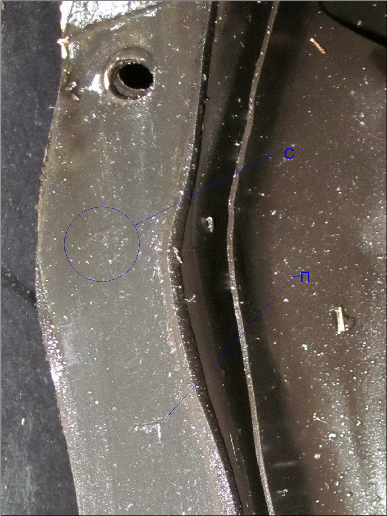

т808 на блоке снизу была выбита 1 буква C и напротив каждого шатуна буква П
что это значит? Поезадтый блок или что?
вобщем неисправность устранил скорее всего была проблема во впускной втулке, но и были заменены кольца . Поставил приоро прокладку впринципе чуть бодрее или на уровне самовнушения, пока прикатываю кольца.
ещё один прикол заменили седло клапана, клапан и направляйку вобщем вазовский клапан толще чем клапан AMP(замерить нечем).

Oleksiy писал(а):на блоке снизу была выбита 1 буква C и напротив каждого шатуна буква П
Читая вникай
Oleksiy писал(а):ещё один прикол заменили седло клапана, клапан и направляйку вобщем вазовский клапан толще чем клапан AMP(замерить нечем).
п.45 читал, делал?

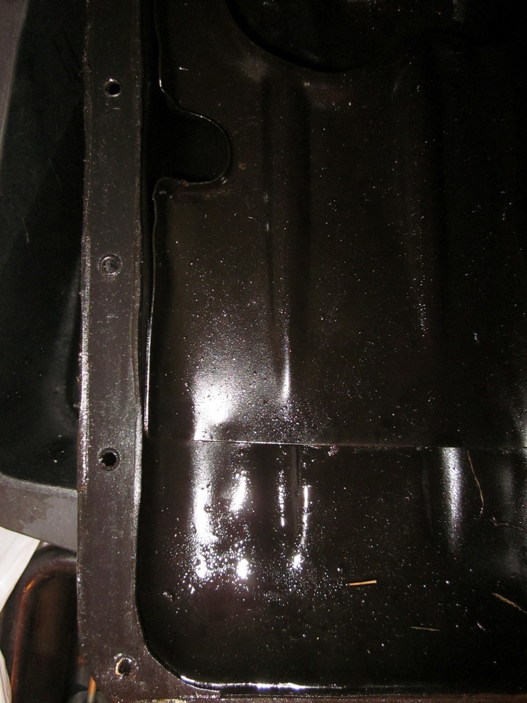

Huyan сфоткаю прокладку что б было понятно о чем речь, там перепечатались буквы
п.45 делали на сервисе с прирезкой трех фасок всё по феншую, просто амповский клапан (пробег ~8-9тыс) ходит намного своободне чем новый вазовский.
