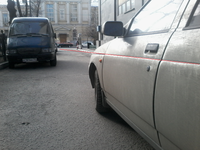

вот сообственно и фото не ахти конечно но разглядеть можно

блин! а куда смотре то? интересно жешь Good
Сенсей888
а что так не видно без снятия навесного?видно же что крыло заваливаеться вниз
Размер файла: 484.5 KB
Просмотрено: 404 раз(а)
Размер файла: 484,5 KB
Просмотрено: 4 раз(а)
вот теперь понятно! Drinks or Beer
kotzeruba
В реалии прямой линии не будет-присмотритесь повнимательней.А если уж так хочется-опора под поперечину с проблемной стороны,и на смотровой яме или эстакаде тянуть вниз в зоне крепления опоры стойки,можно использовать "умершую" опору стойки-только без фанатизма.А вообще это делается после выявления мест деформации,т.е.со снятием крыла,если есть жимки на лонжероне в районе рулевых тяг-тянем и посаживаем металл аккуратно,главное-не переусердствовать.Если есть желание и руки-сделаешь получше многих "костоправов"В добный путь! Good

если сравнивать с другой стороной то всетаки правое крыло чуток по ниже чем левое вот по этому и хочу приподнять если оба одинаковы бы были то я не парился
яма есть в гараже.так то я сам в принципе весь процесс представил а вот как тянуть вниз верней чем тянуть не понял по подробнее можно?
kotzeruba
Я пользовался цепью,круглозвённая 12,можно приспособить любое соединение, которое обеспечит соответствующий вектор усилия.А в зоне поперечины(в Вашем случае)в месте крепления буксировочной проушины,давим вверх подкатным домкратом.Из практики,веса передка недостаточно чтобы обеспечить необходимое усилие,поэтому вспомогательный тянущий или распирающий девайс здесь просто необходим.Вообще посмотрите,рамка радиатора родная,или уже её меняли.Просто так взять и тянуть-это авантюризм.Удачи Вам!
