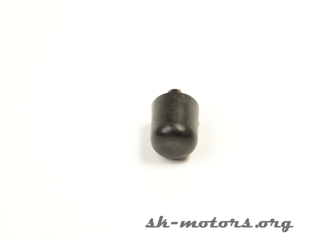

и 4 колпачка к ним
Можно поподробней? Что это, откуда и каталожный пожалуйста.
Vicsar писал(а):
Можно поподробней?
90181351,
Штуковина вставляется в пустотелую ось. Может для защиты от высыхания смазки и попадания туда дерьма, может для красоты, может для всего сразу Smile.
Размер файла: 112.55 KB

Колпачки с фото выше не подходят, учитывая их цену это, конечно, не страшно, но всем, кто захочет повторить опыт - покупать их не надо.
