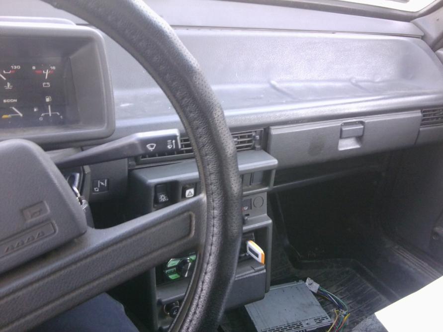

Не совсем в тему, но всё же. Недавно очень сильно повезло, нашёл 2108 без пробега (1.3). Человек (в настоящее время давно уже как пенсионер) после покупки поставил в гараж и не трогал. Отдал мне это сокровище за бесценок, стыдно даже говорить. Так вот, всё в первозданном виде, салон чистенький, всё работает, коробка включается как на иномарке, чётко, на одометре красуется 550 км... Не суть. Суть вот в чём: оригинальная низкая панелька, коричневая, с рулём старого образца - никакая пятнашечная панель не сравнится (пусть даже это сказано субъективно). Печка греет так, что я вообще не ожидал от автомобильной печки такого. Не гремит и не скрипит вообще ничего (ну если быть точным, пластик дверей всё же поскрипывает). Решил не менять ничего. Это авто хорошо в таком виде, в котором оно есть. Подвеску только посовременнее поставлю и диски.

Бежевый не ставили, а не коричневый. Ну, он не то, чтобы совсем уж коричневый... Но не чёрный. Сейчас попробую в свете фонарика отснять, мож будет что видно (у нас время МСК - 23.59).

Нет у меня нормального фотоаппарата, снимал на зажигалку. Пробовал снять крупный план, всё целиком - не видно нихрена. В близком цвете фонарика только видно хоть что-то. В общем, вот:

Лысик
Сообщения: 12151
так это серая,а не коричневая!ну да,каркас слегка зеленоватый,но это от пластика зависит.
