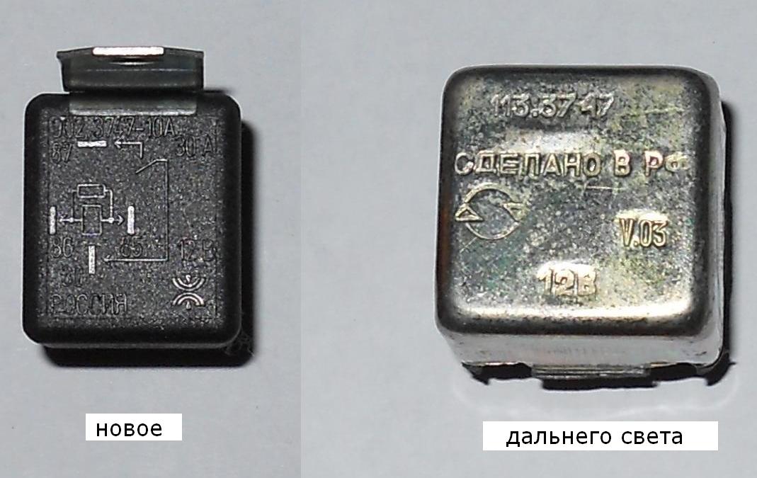

Yurik 999 писал(а):
взять реле дальнего света из ЧЯ

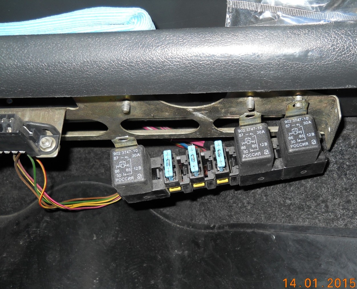

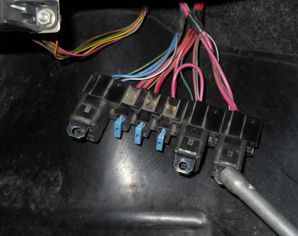

Взял. А какое реле менять? Фото сделал. Сначала поставил вместо третьего. Без изменений. Вместо второго - без изменений, только иногда жужжит Very Happy Купил в магазине новое реле. Отличие - в одной букве. Родное - 10. Новое - 10А. Поочерёдно вместо каждого реле вставлял. Безрезультатно. Два сразу не могли полететь.
Говорят, что одно из трёх реле обеспечивает работу бензонасоса. Не полетел ли бензонасос?
И как всё это влияет на иммобилайзер?

Денис Кулик
РоманA1977
При включении зажигания бензонасос хорошо слышно в салоне (он жужит) если тишина и подмена реле не помогла то насос мертвый

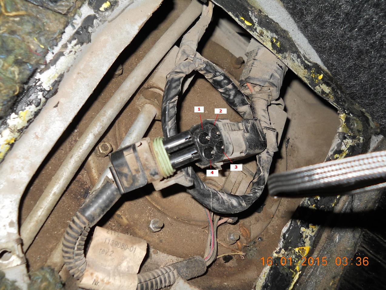

Да, знакомого жужжания не слышно. Просто замена - ещё ладно, увеличенный самодельный лючок позволит, скорее всего, обойтись без снятия бака. Но у меня там - Гордиев узел. Давно уже откладываю. Две-три гайки прижимного кольца свободно прокручиваются и неплотно прижимают кольцо и резинку. Кто их сорвал и как умудрились - не знаю. Из-за этого при заправке более 30 литров бензин иногда переплёкивается на поверхность бака. Надо нарезать резьбу меньшего диаметра.

Не факт nea Надо проверить предохранители , потом присутствие питания на главном реле (ГР) .
Затем срабатывание ГР при включении зажигания и подачи питания на реле ЭБН .
Если ГР и реле ЭБН срабатывают на выходе реле ЭБН появляется + , но ЭБН не работает , тогда лезть к ЭБН , снимать с него разъём и проверять подачу питания .
Если ГР срабатывает , подаёт + на реле ЭБН , но оно не срабатывает ...
Вынуть реле ЭБН , проверить приходит ли + на клеммы катушки реле .
Если + присутствует , подключить к клеммам 85 и 86 колодки реле ЭБН контрольку и включить зажигание .
Лампочка загорелась , с ЭБУ есть управление на реле ... копать почему реле не срабатывает .
Лампочка не загорается ... проверять питание ЭБУ , копать линию от реле к ЭБУ ,
Снять фишку с БН и проверить лампочкой не менее 21 ватта.

Предохранители под бардачком визуально проверил. Где находится главное реле, как проверяется присутствие питания на нём и его срабатывание? Какое из трёх - реле ЭБН?
Остальные ваши советы отложу на потом, пока они технически сложны для меня. Спасибо.
Как вместо лампочки задействовать мультиметр?

rg-45 писал(а):
так какое реле трещит?
Второе и третье трещат как будто больше первого. Но между последними разницы не чувствую. Они все подключены в жёсткую колодку и вибрация может передаваться. Оба не могут трещать?

РоманA1977
При включённом зажигании замыкал по два контакта в разных комбинациях. Лампа не горела. При замыкании 1 и 2 контакта щёлкало реле. По разному. То безостановочно, то вообще не щёлкало, когда размыкал, замыкал 1 и 3 или 4, затем возращался ко 2.
При замыкании 1 и 3 еле слышно было одиночное срабатывание какого-то реле, вроде тоже под бардачком.
Иммобилайзер ещё не изучил, но сейчас его индикатор работает в более привычном режиме.
Ещё при варианте 1-2 сначала было микроискрение. Может, не хватает напряжения для дальнего света? Напрямую от аккумулятора лампа горит нормально.

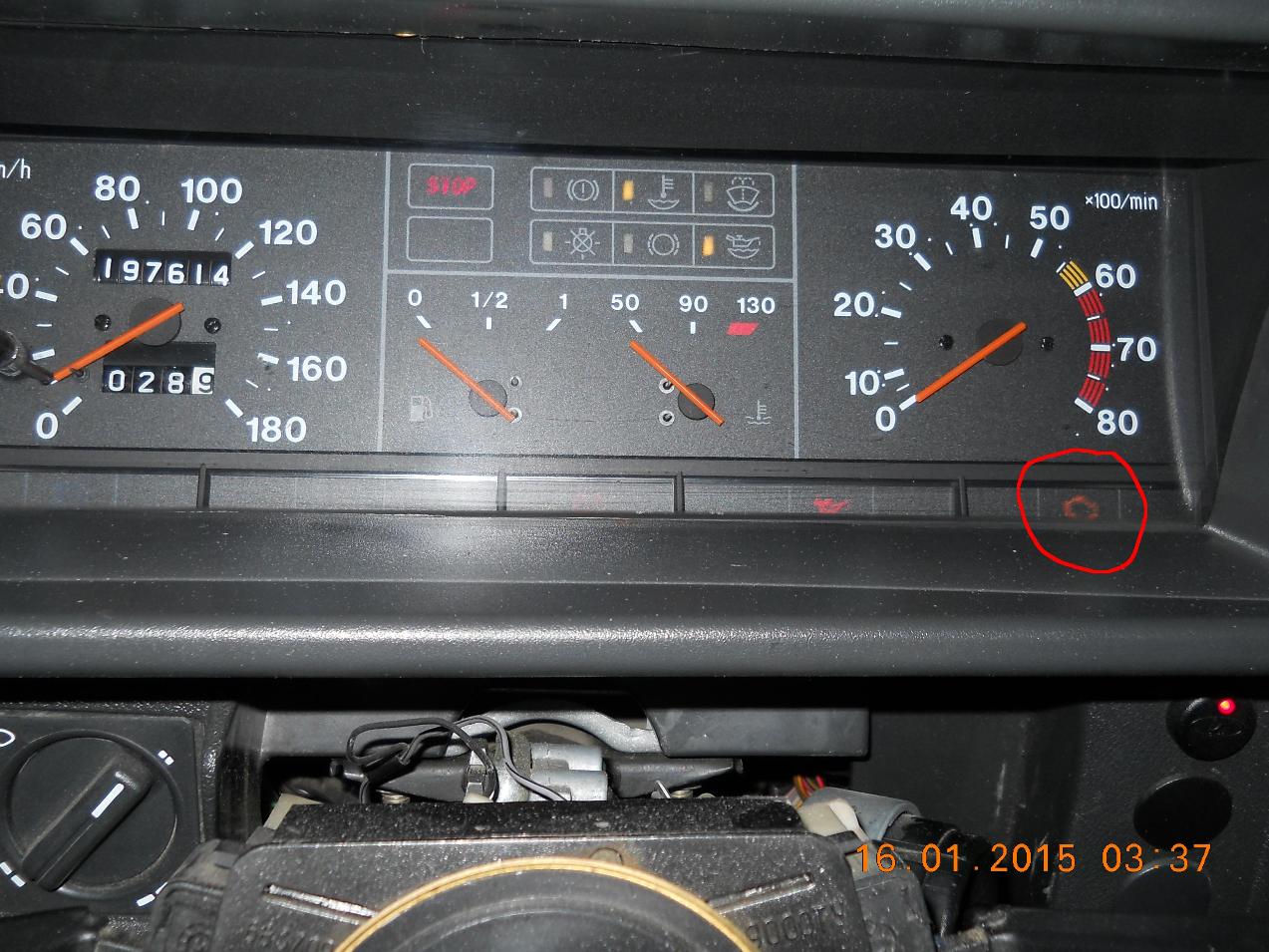

То мигает, то постоянно горит значок "проверьте двигатель" (на фото).

Питание на БН подается по СЕРОМУ проводу.
Прицепи один вывод лампы к клемме колодки СЕРОГО провода,а другой конец лампы к массе кузова и только после этого включи зажигание.
Если лампа загорелась,а через 5 секунд погасла,значит "+" до БН доходит.

Huyan
мигать не должно, это не к добру
