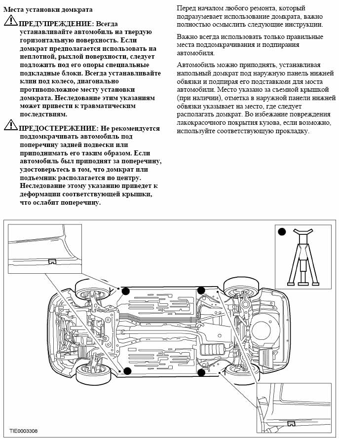

у чпокуса и балки то нет, никуда не подлазил чтобы передницу нагрузить,
а зачем авто под балку домкратить?
у фокуса вроде как у всех
соответсвеноо и выемочки на домкрате

а зачем авто под балку домкратить /цетата
Одно колесо тогда нагружается, дифферинциал никто не отменял. Будет крутить одно колесо вхолостую но с неэпической скоростью
Подозреваю что для того чтоб чего либо подложить под колесо, хотя ты видимо собрался на поддомкраченом колесе ехать.
