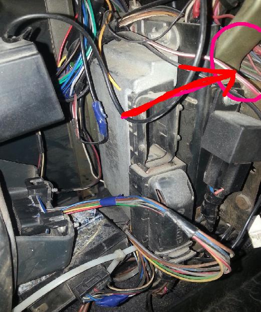

Первично К-линия идет с разъема мозгов,а ты так до сих пор и не написал какой тип ЭБУ установлен.
Может быть именно вблизи ЭБУ прежний владелец что-то намутил с этим проводом.

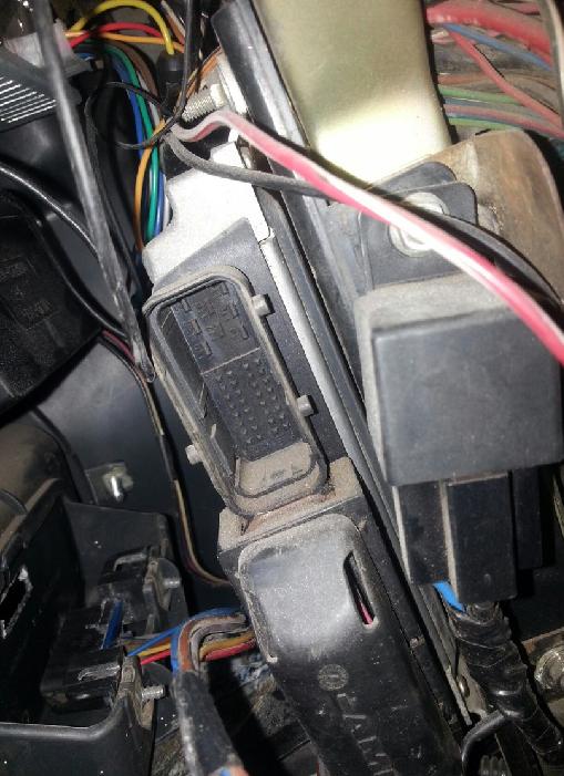

Я хотел узнать тип мозгов, снял боковины, смотрю на металлическую коробку, но наклейки с номером там нету.
Так вот, можно как-то еще узнать номер? Или она с другой стороны? Придется снимать?
Завтра досконально все посмотрю, и порыщу в интернете как узнать, но есть какой либо совет?

На счет мозгов, дак посмотрел, наклеек нету. Нужно ЭБУ снимать, с другой стороны смотреть?

Rover_61reg
разъём эбу явно для 7 января или боша 7.9.7 и выше
http://www.chipdiagnost.narod.ru/images/13.jpg
т.е. выход с 71 ноги контроллера идёт про водом ОГ на 18 ножку АПС-4
Junggerz
Значит Январь 7. На той неделе диагностику с другом делали, дак я мельком глаза и увидел слово Январь.
А с этим мне нужно что-то сделать?

Junggerz
Может мне и подключить эту К-линию от 71ноги? Красно-с синей полоской провод как я понял. Я его видел в этих недрах.

Rover_61reg
пробуй, в личке тоже отписал.
