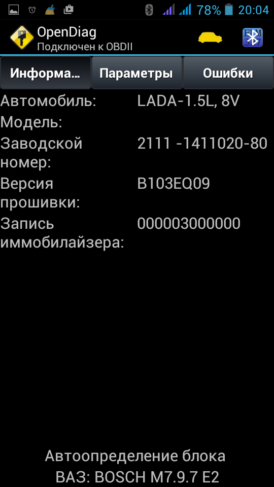

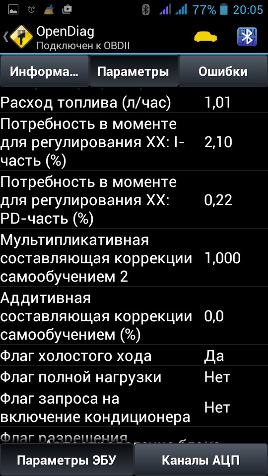

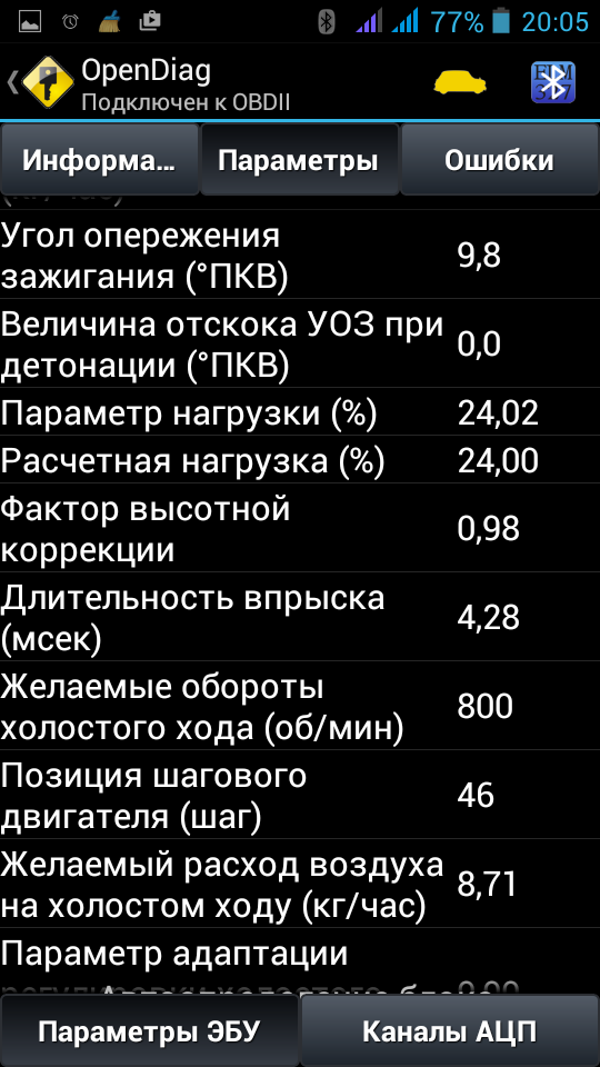

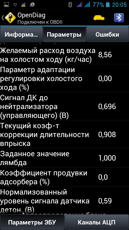

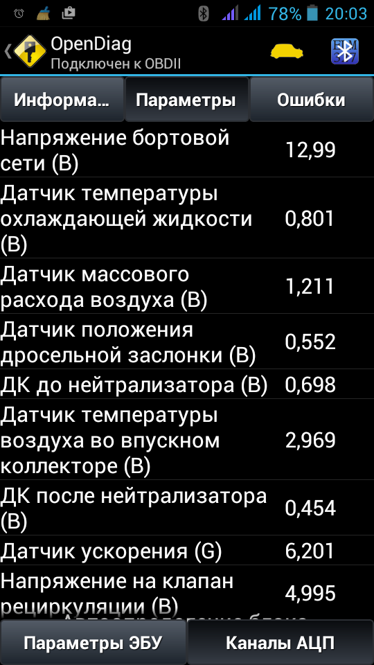

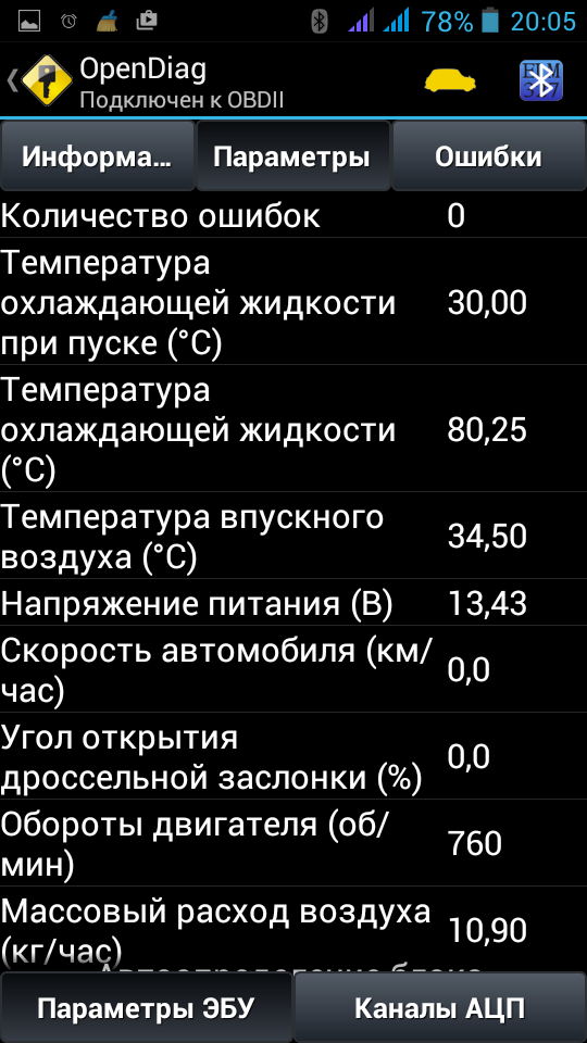

Машинка ваз 2115 1.5i v8. Плохо Заводится в жаркую погоду на холодную. Стартер 3-4 секнды крутит. Может сразу заглохнуть. Повторно заводится нормально.
С первого раза когда заводится начинают плавать обороты секунд 3-5. Потом нормально держатся.

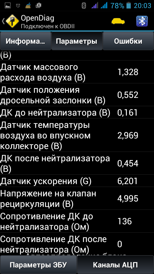

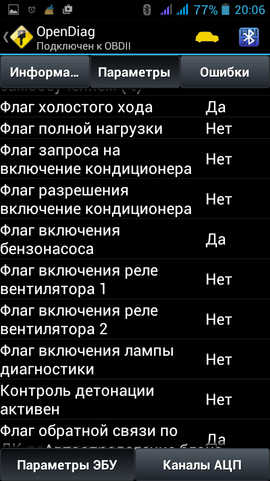

При диагностике elm327 китай два параметра вызывают смущение. Контроль детонации не активен. И код ацп дроссельной заслонки 0.552В

Описание: Контроль детонации не активен.

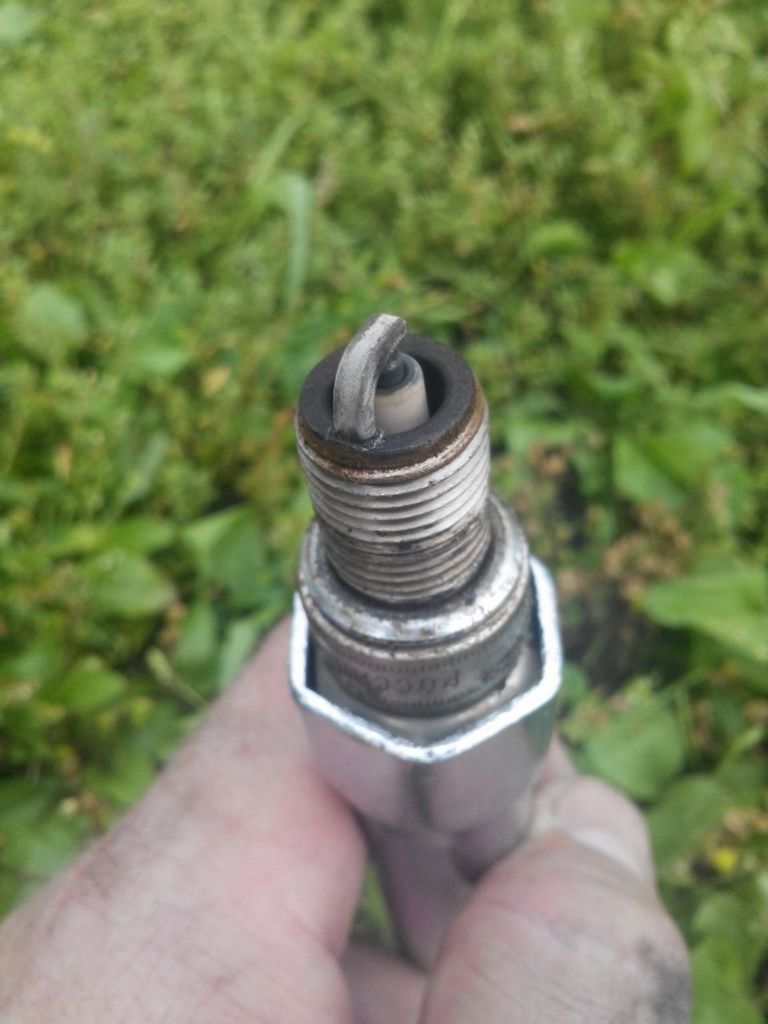

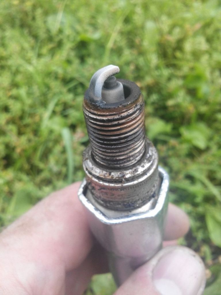

Свечи кстати с белым налетом. Вроде как смесь обедненая получается.
Описание: белый налет
