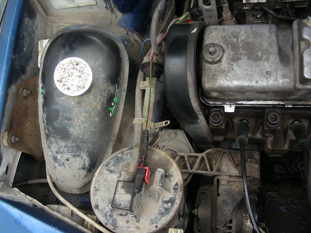

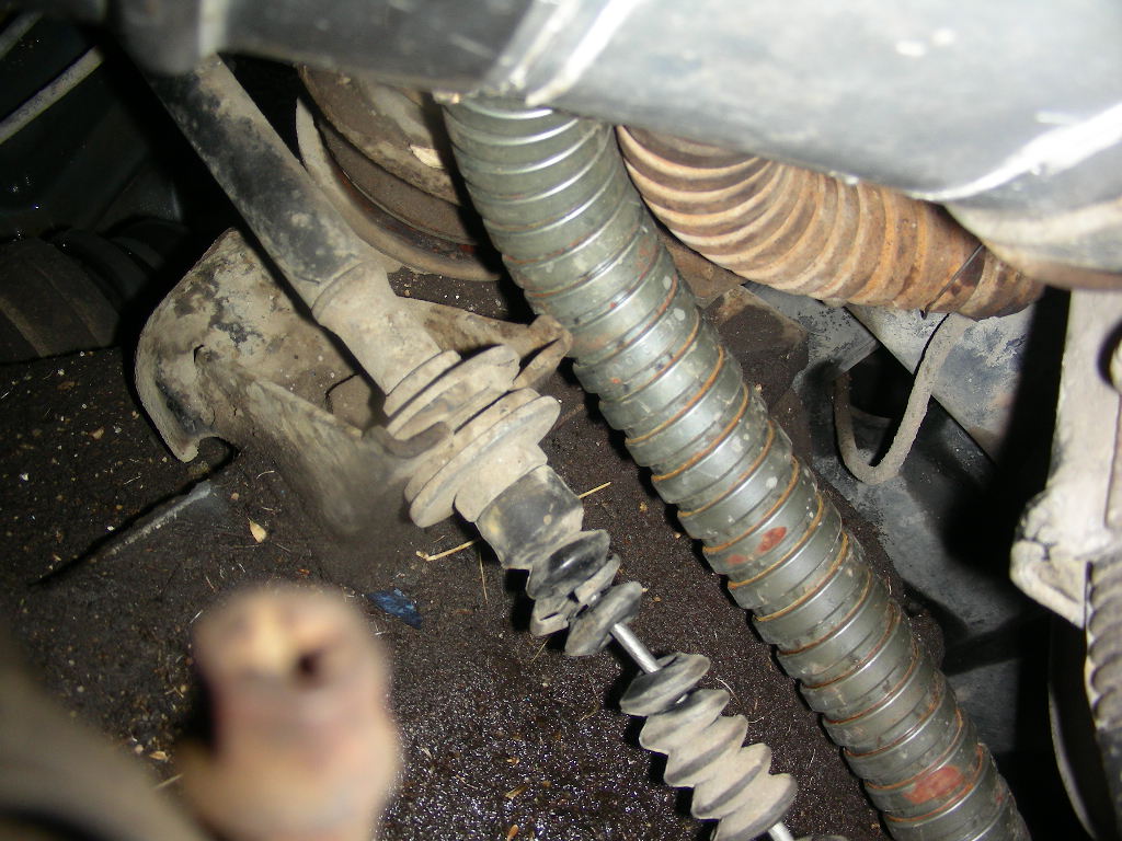

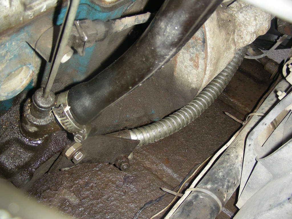

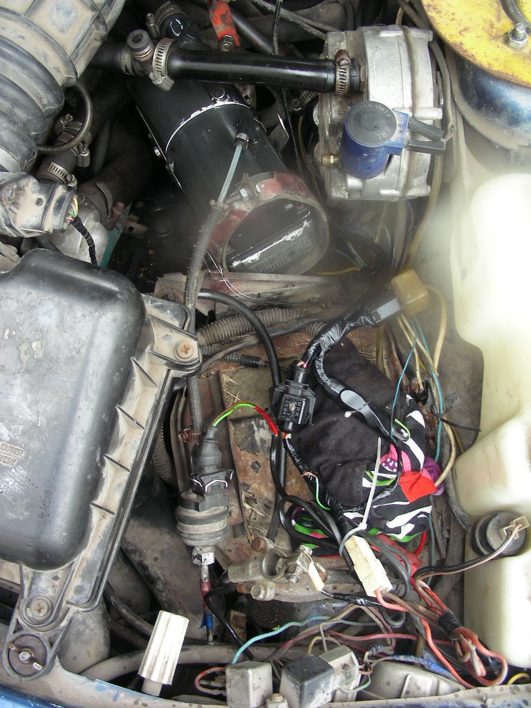

Делюсь своим "колхозом"))Может кому понадобиться тех.решение.Бачок от дырчика.Топливопровод -тормозная трубка.После бачка топливный фильтр.Эбершпехер?гидроник) врезал в разрыв печки.Крепление спереди к тормозному главному,сзади- хомут приваренный к площадке для аккумулятора.(Аккумулятора нет на фото-убрал в салон под ноги пассажира.Он гелевый плоский 62а/ч.)Про аккумулятор просто написал.Выхлоп под поддон для прогрева масла.Гофра для проводов 25 мм.

Сколько киловат? За какое время мотор с -30 до +50 нагревает?
VFVJYN
4 квт.судя по марке Eberspacher Hydronic 4 WS.Сколько греет времени не помню,уже забыл(давно засекал)Зависит от температуры за бортом,утепление двигателя.В инете есть инфа по эксплуатации сего девайса.И -30 у нас не было ещё пока.Минут 15 с -20 до+ 40 примерно.Могу ошибаться.
