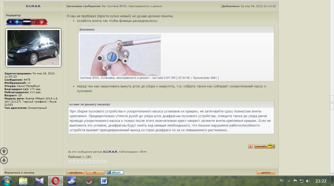

alex418
Автору на заметку должно помочь. На своей так сделал и мотор стал глохнуть.
Размер файла: 202.96 KB
Просмотрено: 406 раз(а)

Andrey_78
Это я все тогда, 3 года назад, естественно, делал. Но проблема не в этом, а в том, что посадочное место для иглы находится слишком глубоко - заводской брак. Так и оставил это дело до лучших времен.
