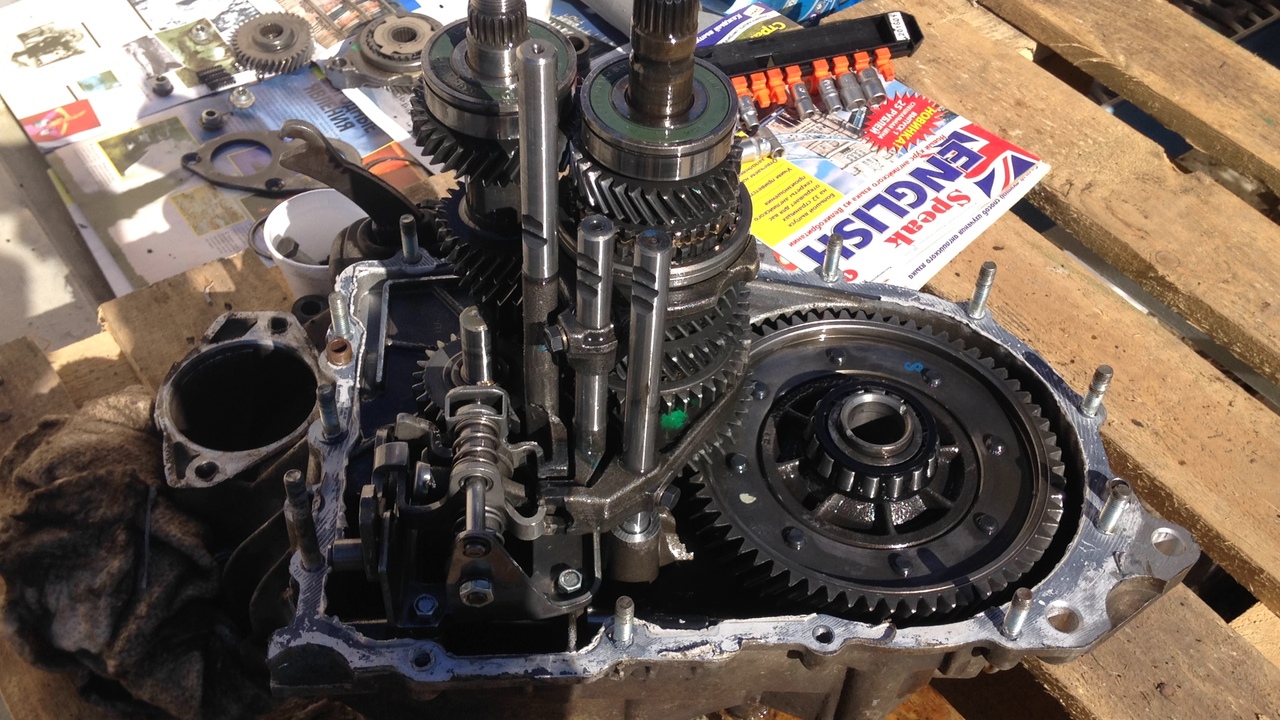

Изначально лопнула пружина в механизме выбора передач, заменили её, механизм снимали, вилки и штока снимали. Так же поменяли выжимной подшипник. Собрали, установили. После сборки кпп не могу включить первую (2,3,4,5) если машина катится назад. Передачи включаются только после полной остановки автомобиля и езде вперед. На ходу переключаются передачи хорошо, иногда тяжело включить передние передачи. Если включена первая передача и машина немного покатится назад то закусывает передачу. На заглушенном двигателе проблема не исчезает. Через неделю после разборки кпп и замены пружины было решено поменять сцепление (Корзина, диск сцепления) выжимной меняли ранее. Проблема не ушла, регулировал трос сцепления, поднимал педаль в самый вверх - без изменений. Передачи выходят если немного дать вперед или назад (Смотря какая передача включена передняя или задняя). Возможно напутали что-то в кпп. Но что? Елку (Валы) не разбирали. Вилки и штоки не перепутать. Когда машину глушишь в самом конце появился стук, точнее - Тык. Со стороны кпп.
Описание: Единственное фото разобранной КПП.
