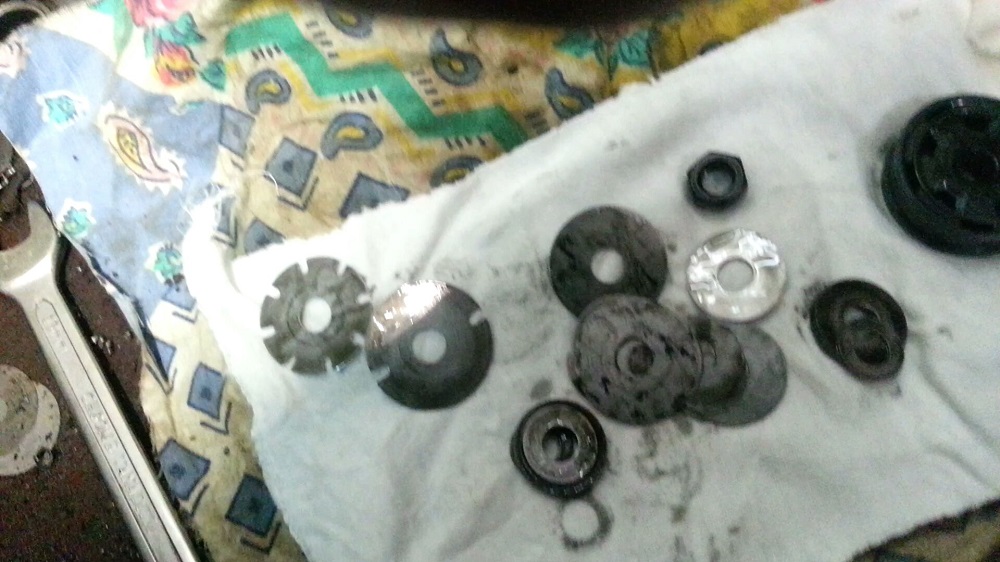

вот припас для вас сегодня мерсовский амортизатор однотрубный, покажу дроссельные диски. Они присутствуют! Не спрашиваю к чему приведет их отсутствие.
Как то по "иорданский" вы ответили на мой вопрос. Дык, почему давления разные, если не было стремления создать усилие на сжатие? Или если для победы вспенивания достаточно 5кг/см2, то зачем качать 30? Или, если качать 30 атм, тогда 5 атм недостаточно? Хочу добавить, что конструктивные подробности амортизаторов можно упустить

Могу вместо фото показать короткий фильм по наличию дроссельных дисков в однотрубнике |

Так что с дроссельными дисками на однотрубнике?

марсиянин
Сообщения: 746
Откуда: город Пермь
Вот поэтому можно восстановить сс-20. Их изначальная высокая цена и обусловлена многократным применением и разбором
