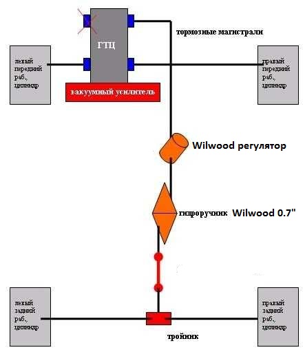

Имеется раллийная ВАЗ 2108, уже полгода не могу найти тормоза. Абсолютно всё новое: вакуумник (который всё равно будет выбрасываться), ГТЦ (проверен — не перепускает), тормозные трубки, тройники, тормозные шланги, рабочие цилиндры и направляющие на суппортах. Новые колодки и новые диски Brembo Max. Тормоза стандартные, т.е. спереди стоковые ВАЗ суппорта под 14 диск, сзади барабаны.
Суть в том, что абсолютно нет юза передних колёс на асфальте на гравийной резине. Зад без проблем, уверенно идёт на юз на любом покрытии. Система прокачана не один десяток раз, воздух исключен, да и педаль далеко не ватная. Единственное, что я сделал, после чего тормоза стали ощутимее лучше — переделал рычаг на педали тормоза, сейчас коэффициент 3.2 против 4 в стоке. Но дело не в этом, т.к. юза спереди всё равно нет.
Есть подозрение только на одно — трубки тормозные разведены по осям, а не по диагонали как в стоке (см.фото). И плюс в заднем контуре стоит кран-регулятор тормозных усилий и гидроручник c цилиндром 17.78мм. Но дело в том, что есть масса примеров такой же схемы подключения, и тормоза есть. Правда там отсутствует гидроручник, что может сказываться, т.к. сзади с ручником получается больший объем.
На козелках с ~145км/ч мгновенно останавливает колёса, стоит только до педали дотронуться, но только появляется масса — эффективности передних тормозов нет.
И самое главное — если чуть-чуть поджать ручник, когда еще зад не тормозит (еле-еле притормаживает, но накат хороший), то при нажатии педали тормоза появляется очень хороший перёд, на юз на асфальте без проблем берёт. То есть когда фактически ручником перекрываю задний контур от ГТЦ, то перед появляется, и педаль еще более каменной становится (хотя и с задом она далеко не мягкая и даже половину не
продавишь). Хочу еще попробовать заткнуть на ГТЦ задний контур и проверить перед, но думаю, что всё появится.
Вопрос лишь в том, неужели увеличенный сзади объем (кран+ручник) делает своё дело, что ГТЦ не создаёт нужное давление сзади, и, соответственно, переда тоже нет? Как выйти из положения?

Регулятор стоит перед ручником, как показано на схеме в начале темы. К переду в плане давления он никакого отношения не имеет.
Я склоняюсь к отсутствию "конкретного" регулятора на зад, а краник, как и написано в даташите, точно регулирует в узком диапазоне. Но заранее чем-то сбивать давление надо..
