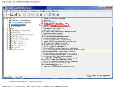

Точно? У меня ведь там, где у Я5.1 подогреватель ДК, форсы подключены, т.е. пины 15 и 33 запараллелены.
Сильно не хочу снова в эти дебри лезть... разбираться.

Просто в прошивке указываешь, что ЭБУ -71, впрочем по ссылке выше все расписано...

Нифига там не расписано... Как быть с ДФ?

NAUexx писал(а):Как быть с ДФ?
Убираешь из комплектации...
Кстати, какая у тебя прошивка залита?

angtar писал(а):Кстати, какая у тебя прошивка залита?
Сдвоенная. Одна от Паулюса J5V13I02 Final, другая от Анатолия LAI, есно на базе все той же I02
