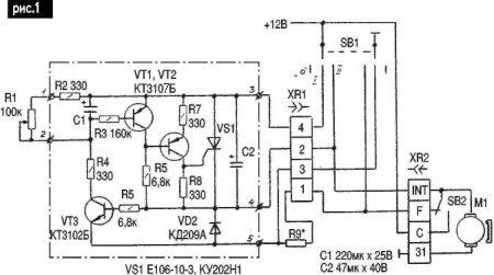

жуть ..есть же норм обмен без порнухи..
схема видимо такая.(приложу)
.два провода мало
надо 4.
взамен штатного РС типа.
но лучше ставить современные версии от энергомаш или самодел на микроконтоллере

Ну странно. Видимо совсем вместо реле.
Тогда видимо в разрыв, на провода.
тут получается что схема соотв рисунку-схеме.Тогда подключается в разрыв провода переключателя прерывистого режима.
значит один провод на + с переключателя режимов,второй к моторчику.
ну и корпус должен быть где то. я так понимаю.
