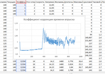

Mostmajor писал(а):
В этом году параметр АЦП ДМРВ стал 1.016В. Помыл в бензине-Нефраз, затем в изопропиловым спирте со шприца. АЦП упало до своих 0.996В, пропала детонация при разгоне, "увеличился" расход воздуха на 5ххх об/мин на 3 передаче до 229кг/ч (было 202кг/ч). Уменьшился коэффициент коррекции времени впрыска на ХХ с 1.065 до 1.009-0.986.
Зря промыл, на долго не хватит.
1.016В ещё нормально, мозги всё равно обучаются, и после нескольких пусков приводят коррекцию к 1.
У меня при напряжении ДМРВ 1.016В, коррекция около 1.

Mostmajor
Нет коррекция к 1ке не спускалась до промывки (1.065 около этого), после промывки 0.99х-1.00х. Я почему задумал промывку - на оборотах под нагрузкой была детонация - чего не было раньше (расход воздуха мах был 202кг/ч), после промывки детонация перестала прослушиваться (расход воздуха вновь стал 221-229кг/ч как было с новым ДМРВ). Мыть маслянный ДМРВ работающий с грязным фильтром соглашусь нет особого смысла. У меня же масла нет в гофре вовсе, дроссель чистится каждые пол года, фильтр меняется каждые 10-13тыс.км (не более), забор воздуха за левой фарой (не под - старого образца, не над ней - как на последних 10ках)
Добавлено спустя 3 минуты 21 секунду:
коррекция на то и коррекция что сама корректируется и никогда не станет ровно 1 если есть отклонения значительные. На Я5.1 точно.
Рена
"Сброс ЭБУ с инициализацией" не делал?
После сброса идёт обучение, в прошивке вроде 5 циклов задано.
