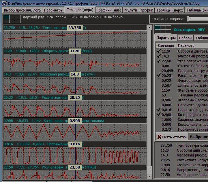

Запишу логи в ближайшее время. Такая же проблема как у автора в районе 25-30 градусов двигателя. Сама подгазовывает, но не глохнет только.
Записал, но как на зло, минус 5 всего на улице и этого не было с утра. Записывал с момента старта на холодную и до градусов 40. Есть какая то аномалия?

У тебя тросиковая газулька, с ней слабое звено - это обычно рхх, по настроению может подклинивать, я обычно оустановкой нового рхх проверяю.
И проверь на подсосы воздуха мимо дмрв.
Ещё у боша797, регулирование смеси по дк начинается на 30-35 температуры двигателя, если есть подсос мимо дмрв то бывает шатает обороты при начале регулирования.

Подкинул заведомо рабочий РХХ, изменений нет. Дроссель чуть ли не блестит. Записал еще один лог при минус 12 на улице. Обороты начинают плавать, как только включается лямбда на 20 градусах. В момент раскачки коррекция времени впрыска подскакивает с 0.8 до 1.1 и сразу выравнивается (на графике видно пилообразный график от низа до верха, а не синусоиду). Полностью раскачка проходит при 35 градусах. Далее коррекция времени впрыска идет стабильная 0.95-0.99. Выхлоп на всякий случай осмотрел, аномалий не нашел.
Я тут вижу "ленивый дк1", медленно раскочегаривается - от этого плывёт корекция впрыска и тащит за собой обороты, на 35 градусов идёт нормальная работа дк1 и всё в норме . Если это не "особенность прошивки", то можно проверить подменным дк1.

Enrage
d.dmitry писал(а):
ленивый дк1
Спасибо. Поменяю его на всякий случай, потому что и расход не особо устраивает.
