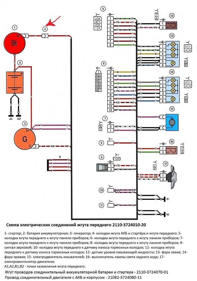

Иногда при повороте ключа стартер молчит и фаллический символ "!" на панели приборов горит в полную силу (не притухает), т.е. на клемму втягивающего и не поступает напряжение (проверялось установкой другого стартера - такая же картина). Т.е. проблема в проводке после 8-контактной колодки №5, т.к. именно с этой колодки идет провод на лампочку "!". По схеме жгутов получается, что в проводе от клеммы на втягивающем до 8-контактной колодки - есть еще один разъем (4. - колодки жгута АКБ и стартёра и жгута переднего). Кто знает - где этот разъем?
Размер файла: 186.36 KB
Просмотрено: 217 раз(а)
All Exx64
В подкапотном жгуте никаких разъемов нет, все они расположены над ЧЯ, т.е. там где соединяются торпедный и подкапотные жгуты. На стартер идёт толстый чисто красный провод (он там один, плюсы розовые) - ищи.
All Exx64
И на древних карбюраторных нет? Дык руками вроде эта проводка уже давным-давно прощупана - нет там этого разъема, а вот по схемам он кое-где всплывает...Тогда остается, что чудит иммобилайзер, перемкну его проводу и будем посмотреть!
Хрен его знает Smile. По-идее подкапотная проводка вся одинаковая, отличаться должна движочная. Но в любом случае нужный провод толстый и красный, отследить его не очень сложно.
-Viewer- правильно ответил.
Эта соединительная колодка,как и две большие другие,находится за монтажным блоком.

У меня - древняя карбюраторная 10-ка, и после той колодки дополнительно мною установленный в разрыв цепи стартера иммобилайзер - имеет!
К той 8-ми клеммовой колодке претензий нет - клеммы переобжаты и смазаны!
Вижу ты в электрике неплохо разбираешься,тогда эту неисправность с помощью пробника сам отыщешь за 5-10 минут.
