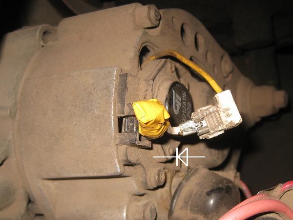

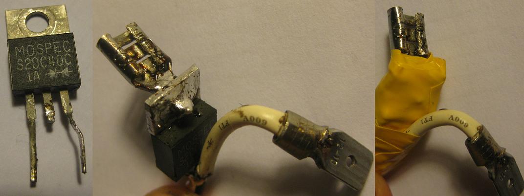

Соорудил диод в генератор 55А (на карбюраторную машину).
Диод Шоттки взял из старого компьютерного блока питания (бесплатно).
Он сдвоенный: крайние выводы это аноды, средний вывод и металлическая железяка с отверстием для крепежа - катод.
Далее просто паяем и устанаваливаем.
Точных цифр по напряжению пока не скажу, но вечером фары светили ярче и освещали лучше.
