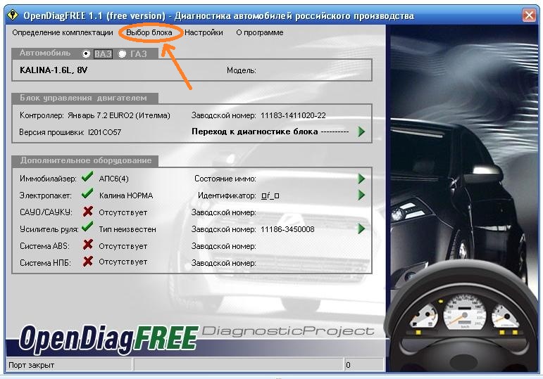

Shooter18
вручную попробуй кликнуть на выбор-блока, и там выбери VS5.1 R83

DJ0nny писал(а):Shooter18
спасибо!
