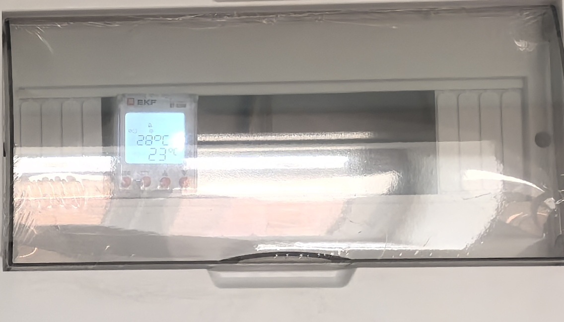

Olegan-TLT писал(а):
Плющит псковского голубя Smile) Ты в этом как бы совсем не компетентен, поэтому казаться тебе может все, что угодно. Никакого уличного щита тут нету. Один щит в гараже, второй в котельной. Наружные розетки хз, я бы тоже так сделал. Практичнее. Это не место для розеточной красоты. И подобрано все нормально. Это вот то, что в нынешних трендах - автоматизировано по максимуму (даже подмес). Но сопли подобрать еще надо.
Котел старинный, с низким КПД, на кой нужен подмес, когда прямо на котле выставляешь нужную температуру на полы? Или котел и этого даже не может?
На кой нужны батареи если есть теплый пол? Или дом как решето?
УЗО в щитах отсутствует. facepalm
Групп крайне мало для дома. Или еще щиты по дому есть?
Кабель вводной хиленький, а дальше вообще 2 мм. (2,5 по ТУ hehe )
Коммутация как будто ученическая работа школьника. Секись накось, как получилось, но вроде работает. Одна дырка вверху щита чего стоит. Ее зубилом с пассатижами делали? Razz

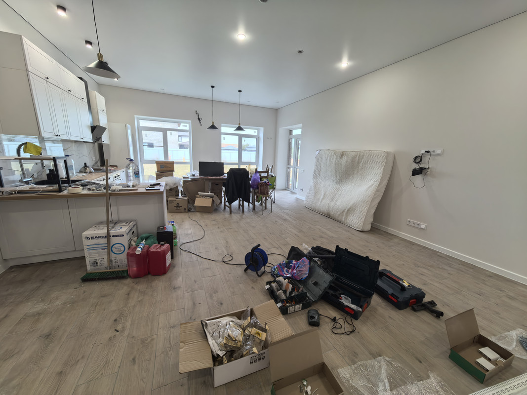

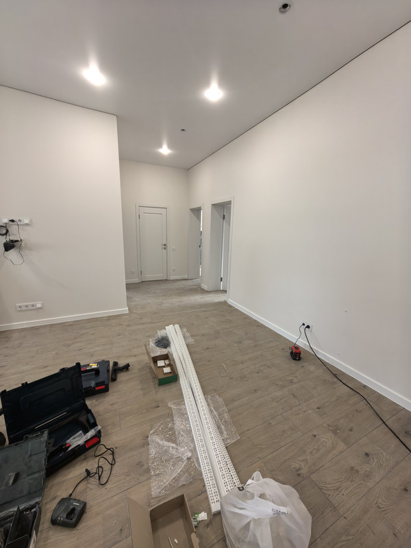

Olegan-TLT
У меня тоже в котельной все розетки и провода наружные. Щит на входном щитке в доме замурован в стену - так это не плюс, а наоборот минус. Если добавлять те же реле напряжения - уже дополнительный геморрой будет. С наружным щитом и запасом по проводам есть возможность маневров.
Ну а там где надо замурованные розетки, там они есть. Это все ремонт-финал. Плинтуса тоже по трендам нынешним- высокие. Я год назад ремонт сделал, а плинтуса все никак не повешу. Хотя и без них нормально.
Да, обоев никаких нету. Штукатурка и покраска. Краску брал такую же, как я себе на ремонт. Той же серии Дулукс. Отлично себя показывает, стойкая, моется хорошо.
Высота потолка чуть больше 3 метров даже при натяжном потолке.
Окна в пол - тоже нарядно.

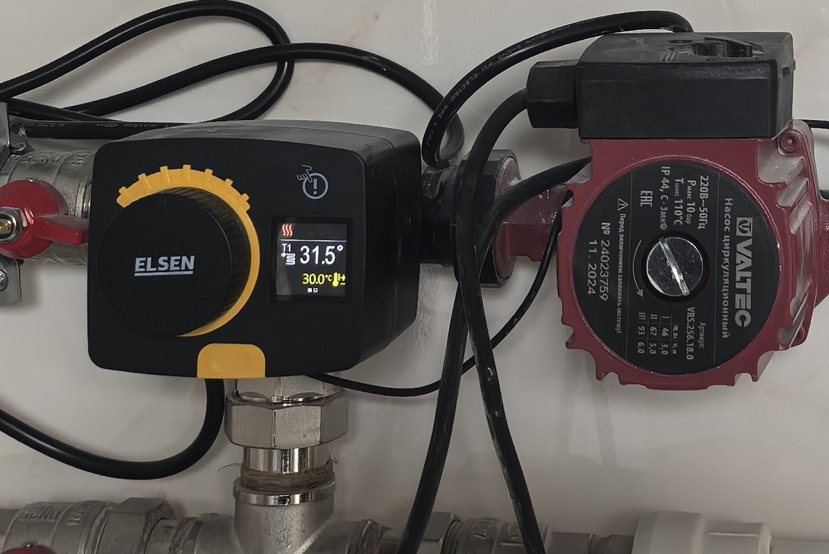

Котел, который у него, этого не может (прямо на теплые полы температуру выставить с него). Ну такая система. У меня на виду десяток такого же формата новых домов (и одно и двухэтаж). Везде есть узлы подмеса. И у нас только теплые полы никто не делает (в этих всех домах также).
Пожалуй. Тока нафига столько перемычек?
Ну и на кой такое городить в НОВОМ доме? facepalm
Температуру/подмес надо постоянно самому крутить в зависимости от погоды?
Теплые полы полностью обеспечивают отопление дома без батарей. Правда при условии что дом не решето. То есть нормально утеплен.
Olegan-TLT
Ты вообще читать умеешь, строитель хренов? Ничего не надо крутить. Автоматом подмес регулируется. Делается уставка температуры теплого пола. А зачем ставят такие котлы и радиаторы к теплыи полам у нас - не зна. Тупые наверное Smile
Как меняется температура теплого пола?
Сегодня условно +10, завтра -20. Как при этом увеличивается/уменьшается обогрев дома?

Я про братовскую схему не совсем верно написал. Не до конца вник (да и брат только сейчас разбирается). Короче у него датчик в гостиной. А на этом девайсе делается уставка температуры. Вверху показывает уставку, а снизу - реальную температуру (брат 28 сегодня только поставил, поэтому так отличается, но различие и будет и это не суть, просто на разницу коррекцию делать, то есть ставишь 26, знаешь что будет 23).
А на узле подмеса тоже задается желаемая температура теплого пола, но она может корректироваться и отличаться насколько-то по сигналу от задатчика общей температуры. Снизу - уставка. Сверху - факт.
И если не будет верхнего девайса, тогда просто выставляется температура теплого пола (и это тоже нормально). Автоматически будет поддерживаться температура теплого пола. Как радиаторы в этой схеме участвуют - я пока не разобрался. Но как я понял, радиаторы и радиаторы. Даже если на них постоянной температуры носитель идет, то это будет добавка по тепловыделению для отопления, и с учетом этого автоматика на теплые полы скорректирует подмес.
Но узел подмеса - максимально правильная тема для регулирования.
А вот котел у брата выставлен на 50 градусов, и никаких регулировок в нем больше нет и не надо. Там термореле добавляет-убавляет мощность. Эти 50 градусов стабильно подаются на бойлер косвенного нагрева (когда он остывает, котел на большей мощности кочегарит, когда разогрет - сбрасывает). Нет и не надо никаких трехходовых кранов, датчиков протоки и тд. Похолодает - ну просто узел подмеса меньше обратки даст в теплые полы.
